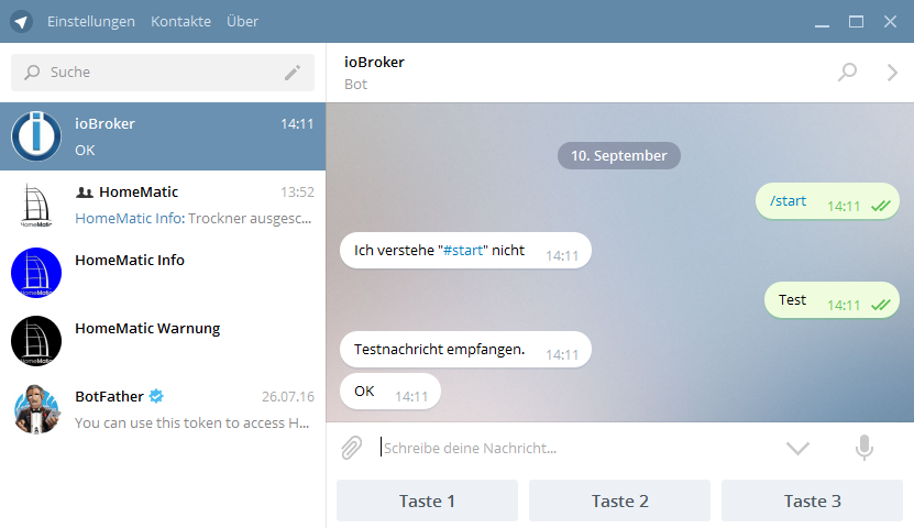

      Nun erhalte ich folgende Push-Nachricht nach dem Senden von "Test":
      Zwar werden die Keyboard-Button angezeigt, aber text2command meldet, dass er "test" nicht versteht. Auch nicht das, was ich will.
      3. Ich nutze sowohl "text" als auch "setState".

      Ergebnis:
       ![996_2016-09-10_14h11_50.png](/assets/uploads/files/996_2016-09-10_14h11_50.png)
      Zwar ist nun eigentlich fast alles in Ordnung, aber ich möchte keine zwei Nachrichten ("Testnachricht empfangen" aus "text" und "OK" aus "setState") empfangen.
      Wie kann ich es erreichen, dass ich nur eine Nachricht empfange, aber der Sendebefehl trotzdem von text2command erkannt wird?
      Hoffe, nun ist es klarer geworden.

                            pix last edited by
                            ich bin nach wie vor begeistert von den Tasten. Damit macht es richtig Spaß. 261_img_9094_ergebnis.png 261_img_9095_ergebnis.png
                            Skript:
                            ! var chatname = '[GEHEIM]'; // geheim
                            var idTelegramRequest = "telegram.1.communicate.request";
                            ! function beantworteAnfrage(befehl,taste1,taste2,taste3,taste4) {
                            sendTo('telegram.1', {
                            text: befehl,
                            reply_markup: {
                            keyboard: [[taste1,taste2],[taste3,taste4]],
                            resize_keyboard: true,
                            one_time_keyboard: true
                            ! on(idTelegramRequest, function (obj) {
                            // ++++++++++ Fenster
                            if (obj.state.val == chatname + "Fenster" || obj.state.val == chatname + "/fenster") {
                            var idStatusFenster = "javascript.0.zählen_Fenster.textFensteraufAnsage"/zählen_Fenster.textFensteraufAnsage/;
                            var fenster_status = getState(idStatusFenster).val;
                            beantworteAnfrage(fenster_status.replace(/<.*br>/g, '\n'),'Licht','Webcam','Fenster','TV');
                            // ++++++++++++++ TV
                            var idTV = "hm-rpc.0.HEQ0150124.1.STATE"/*TV Wohnzimmer.STATE*/;
                            var tv_status = (getState(idTV).val) ? 'Der Fernseher ist eingeschaltet' : 'Der Fernseher ist ausgeschaltet';
                            if  (obj.state.val == chatname + "TV" || obj.state.val == chatname + "/tv") {
                                beantworteAnfrage(tv_status,'TV ein','TV aus','Status','');
                            if  (obj.state.val == chatname + "TVeinschalten" || obj.state.val == chatname + "/tveinschalten" || obj.state.val == chatname + "TV ein") {
                                setState(idTV, true);
                                beantworteAnfrage('Fernseher wurde eingeschaltet.','Licht','Webcam','Fenster','TV aus');
                            if  (obj.state.val == chatname + "TVausschalten" || obj.state.val == chatname + "/tvausschalten" || obj.state.val == chatname + "TV aus") {
                                setState(idTV, false);
                                beantworteAnfrage('Fernseher wurde ausgeschaltet.','Licht','Webcam','Fenster','TV ein');
                            // /licht
                            var idLichtAus = "scene.0.licht_alles_aus"/*0.licht_alles_aus*/,
                                idLichtAnzahl = "javascript.0.zählen_Lichter.anzahlLichterAn"/*zählen_Lichter.anzahlLichterAn*/,
                                idLichtStatus = "javascript.0.zählen_Lichter.textLichterAn"/*zählen_Lichter.textLichterAn*/;
                            var lichtanbefehle = 'Alle Lichter in der Wohnung ausgeschaltet\n\n'
                                               + 'Flur Licht ein? /flurlichtein\n'
                                               + 'Küche Licht ein? /kuechelichtein\n';
                                               // to be continued
                            var lichtausbefehle = 'Folgende Lichter in der Wohnung eingeschaltet:\n\n'
                                               + getState(idLichtStatus).val + '\n\n'
                                               + 'Alle Lichter aus? /allelichteraus\n'
                                               + ( (getState("scene.0.licht_flur_alles_aus"/*0.licht_flur_alles_aus*/).val) ? 'Flur Licht ein? /flurlichtein\n' : 'Flur Licht aus? /flurlichtaus\n' )
                                               + ( (getState("scene.0.licht_kueche_alles_aus"/*0.licht_kueche_alles_aus*/).val) ? 'Küche Licht ein? /kuechelichtein\n' : 'Küche Licht aus? /kuechelichtaus\n' );
                                               //tbc
                            var licht_status = (getState(idLichtAnzahl).val === 0) ? lichtanbefehle : lichtausbefehle;
                            if  (obj.state.val == chatname + "Licht" || obj.state.val == chatname + "Lichter" || obj.state.val == chatname + "/licht" || obj.state.val == chatname + "/lichter") {
                                beantworteAnfrage(licht_status.replace(/<.*br>/g, '\n'),'Licht','alle Lichter aus','Status','');
                            // Alle Lichter
                            if  (obj.state.val == chatname + "allelichteraus" || obj.state.val == chatname + "/allelichteraus" || obj.state.val == chatname + "alle Lichter aus") {
                                setState("scene.0.licht_alles_aus"/*0.licht_alles_aus*/, true); // Alle Lichter aus
                                beantworteAnfrage('Alle Lichter in der Wohnung wurden ausgeschaltet.','Licht','Webcam','Fenster','TV');
                            // Flur
                            if  (obj.state.val == chatname + "flurlichtein" || obj.state.val == chatname + "/flurlichtein") {
                                setState("hm-rpc.0.FEQ0069673.1.LEVEL"/*Lampe Flur Regal.LEVEL*/, 100); // Flur Lampe ein
                                sendTo('telegram.1', "Flur Licht wurde eingeschaltet.");
                            if  (obj.state.val == chatname + "flurlichtaus" || obj.state.val == chatname + "/flurlichtaus") {
                                setState("hm-rpc.0.FEQ0069673.1.LEVEL"/*Lampe Flur Regal.LEVEL*/, 0); // Flur Lampe aus
                                sendTo('telegram.1', "Flur Licht wurde ausgeschaltet.");
                            // Küche
                            if  (obj.state.val == chatname + "kuechelichtein" || obj.state.val == chatname + "/kuechelichtein") {
                                setState("hm-rpc.0.JEQ0734088.1.LEVEL"/*Licht Küche Kochzeile.LEVEL*/, 100); // Küche Kochzeile ein
                                setState("hm-rpc.0.LEQ0269105.1.LEVEL"/*Licht Küche Eckschrank.LEVEL*/, 100); // Küche Eckschrank ein
                                sendTo('telegram.1', "Das Licht in der Küche wurde eingeschaltet.");
                            if  (obj.state.val == chatname + "kuechelichtaus" || obj.state.val == chatname + "/kuechelichtaus") {
                                setState("scene.0.licht_kueche_alles_aus"/*0.licht_kueche_alles_aus*/, true); // Küche alles aus
                                sendTo('telegram.1', "In der Küche wurde alles ausgeschaltet.");
                            // ++++++++++++ Webcam
                            var idScriptWebcam = "javascript.2.scriptEnabled.Test.TextKommandos.Bild_speichern_telegram_senden"/*scriptEnabled.Test.TextKommandos.Bild_speichern_telegram_senden*/;
                            if  (obj.state.val == chatname + "Kamera" || obj.state.val == chatname + "Webcam"|| obj.state.val == chatname + "/webcam") {
                                beantworteAnfrage('Es wird ein Foto gesendet...','Licht','Webcam','Fenster','TV');
                                setState(idScriptWebcam, true); // Senden des Fotos starten
                            // ++++++++++ Status
                            var zustand = ['aus','in Betrieb','fertig'];
                            var idWama = "javascript.0.Status.Waschmaschine"/*Status Waschmaschine*/,
                                idSpuema = "javascript.0.Status.Spuelmaschine"/*Status Spuelmaschine*/;
                            var status = ((getState(idWama).val > 0) ? 'Waschmaschine ist ' + zustand[getState(idWama).val] : 'Waschmaschine ist aus.') + '\n'
                                       + ((getState(idSpuema).val > 0) ? 'Spülmaschine ist ' + zustand[getState(idSpuema).val] : 'Spülmaschine ist aus.') + '\n'
                                       + 'Aussen: ' + getState("hm-rpc.0.HEQ0237599.1.TEMPERATURE"/*Temperatur Feuchte Sensoren Balkon.TEMPERATURE*/).val + '°C | '
                                                    + getState("hm-rpc.0.HEQ0237599.1.HUMIDITY"/*Temperatur Feuchte Sensoren Balkon.HUMIDITY*/).val + '%';
                                       // weitere Ausgabe von Daten geplant
                                      // Anwesenheit
                                      // 1\. Person Status
                                      // 2\. Person Status
                                      // Hunde Status
                                      // Alarmanlage
                            /*log(getState(idWama).val);
                            log(getState(idSpuema).val);
                            log(status);
                            if  (obj.state.val == chatname + "Status" || obj.state.val == chatname + "/status") {
                                 beantworteAnfrage(status,'Licht','Webcam','Fenster','TV');
                            // folgende Zeile nicht löschen!
                            setState(idTelegramRequest,"leer");
