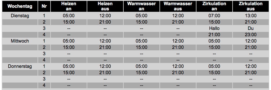

                          • ruhr70
                            ruhr70 last edited by
                            @dtp:
                            So,
                            habe mich zwischenzeitlich etwas versucht und bin auch weiter gekommen. Allerdings noch nicht so richtig. Hier der status quo: `
                            Mal eine Alternative für Dich:
                            Code:

                            ! Vielleicht hilft das ja.
                            ! Ich schau mir mal Deinen Code und Deine fragen an.
                            ! [EDIT]:
                            ! Müsste eigentlich ohne Anpassungen mit Deinen Datenpunkten funktionieren.[/i]
                            • ruhr70
                              Den Code noch um die Möglichkeit erweitert, die Wochentage auszuwählen, die ausgegeben werden sollen.
                              Hier im Beispiel von 1 (Dienstag) bis 3 (Donnerstag)

                              ! setTimeout(main, 2000);! ![327_victronic_oder_so_2.jpg](/assets/uploads/files/327_victronic_oder_so_2.jpg) ! [EDIT: 05.11.2016, 09:45] ! ups, ... gerade noch einen Fehler entdeckt bei der "von bis" Funktion. ! Die Zeile:[code] tabelle = tabelle.concat(strToJson(buildBigStr(j),j,2,4));
                              [/code]! musste noch angepasst werden. ! Richtig ist: ![code] tabelle = tabelle.concat(strToJson(buildBigStr(j),j,von,bis));
                              [/code]`
                              ! Ist oben im Code korrigiert.[/i]

                                Und noch eine Variante mit einer Leerzeile zwischen den Tagen.
                                Skript:
                                `// Welche Tage sollen ausgegeben werden ( 0=Montag bis 6=Sonntag)
                                var vonTag = 0; // Standard = 0 (Montag)
                                var bisTag = 6; // Standard = 6 (Sonntag)
                                var leerzBool = true; // Leerzeile nach den Datensätzen
                                ! var pfadStr = "javascript." + instance + ".Vitotronic."; // Pfad der String-Datenpunkte aus Liste 4
                                ! var idTabelle = "vis.VitotronicTimer"; // Pfad des Datenpunkts für das VIS JSON
                                ! // Datenpunktanlegen

                                ! 327_victronic_oder_so_4.jpg [/i]

                                  ganz, ganz lieben Dank für Deinen Support. Das hat mir wirklich toll geholfen. Hier mal meine aktuelle Umsetzung.

                                  ! Und so sieht der zugehörigen View aus:
                                  ! Hab das jetzt einfach mit ein paar HTML-Views ergänzt, um das Erscheinungsbild zu erhalten, was ich möchte. Eine größere Tabelle mit weißen Zwischenzeilen ist bei mir wegen der Auflösung meines Wandtablets von 1024 x 768 Pixel leider nicht möglich. Aber so geht's auch ganz gut, wie ich finde.
                                  ! Eine Frage noch. Gibt es ggf. eine einfachere Möglichkeit zum Triggern des Skripts, als die, die ich gewählt habe? Ich möchte, dass das Skript nur aufgerufen wird, wenn sich einer der Timer-Datenpunkte ändert.
                                  ! Nochmals Danke für Deine Unterstützung und liebe Grüße,
                                  ! Thorsten[/i]
