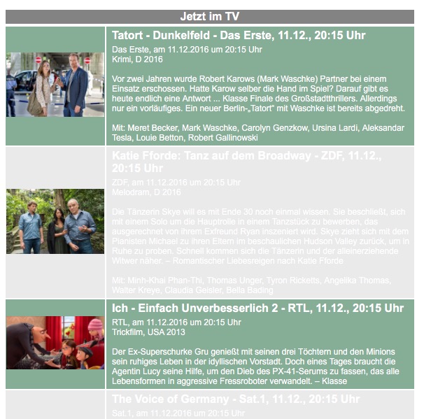

                                    pix last edited by
                                    apollon, vielen Dank für die Hilfe - jetzt klappt es:
                                    Skript für die Nutzung von rtv ( nur JETZT):
                                    `/* VIS TV Programm jetzt
                                    ! bringt das TV Programm von RSS Feed von TV Spielfilm in iobroker
                                    http://forum.iobroker.net/viewtopic.php?f=20&t=2821&p=42774#p42768
                                    ! erstellt: 18.06.2015 von Pix mit Hilfe von bluefox
                                    23.06.2015 Schedule zugefügt
                                    26.06.2015 neuer Aufbau (durch Bluefox), Nutzung JSON Tabelle
                                    23.07.2015 Start alle 10min, nicht jede Minute (hatte zu Fehler beim Aufruf geführt)
                                    01.08.2015 Umzug auf javascript.1 Adapter
                                    03.09.2015 Optin
                                    01.01.2016 Bei Optin Einlesen starten
                                    18.01.2016 ID überarbeitet
                                    Instanz in Variable
                                    25.01.2016 Optin schalten Tabelle aus
                                    08.05.2016 Habe Skript durch eigenen Adapter ersetzt
                                    10.12.2016 rtv
                                    ! Problem wegen des Doppelpunktes (colon) im Feldnamen
                                    var instanz = 'javascript.2';
                                    ! createState('TV_Programm.rtv.jetzt.xml');
                                    createState('TV_Programm.rtv.jetzt.json', '[]');
                                    ! var idXML = instanz + '.TV_Programm.rtv.jetzt.xml',
                                    idJSON = instanz + '.TV_Programm.rtv.jetzt.json';
                                    ! var link = 'http://www.rtv.de/rss/jetzt.xml';
                                    ! function TvProgrammEinlesen () {
                                    var optin = true;
                                    var parseString = require('xml2js').parseString;
                                    var request = require('request');
                                    ! if (optin) request(link, function (error, response, body) {
                                    if (!error && response.statusCode == 200) {
                                            parseString(body, {
                                                explicitArray: false,
                                                mergeAttrs: true
                                            }, function (err, result) {
                                                //console.log(JSON.stringify(result, null, 2));
                                                var data = JSON.stringify(result, null, 2);
                                                setState(idXML, data); // ganze XML in Objekt für Table Widget
                                                var table = [];
                                                if (err) {
                                                    log("Fehler: " + err);
                                                } else {
                                                    if (result.rss.channel.item.length !== null) { // gelegentlicher Fehler bei nächtlicher Abfrage durch length (undefined) soll hier abgefangen werden
                                                        // Array durchzaehlen von 0 bis Zahl der items
                                                        for(var i = 0; i < result.rss.channel.item.length; i++) {
                                                            log(JSON.stringify(result.rss.channel.item[i]));
                                                            var foto; // Doppelpunkt mach tProbleme
                                                            if (result.rss.channel.item[i]['media:content']) {
                                                                log('Inhalt: ' + JSON.stringify(foto) );
                                                                foto = result.rss.channel.item[i]['media:content'];
                                                                log('BILD: ' + foto.url);
                                                            } else foto = "'url': ''"; // leere URL erstellen, wenn keine da
                                                            var entry = {
                                                                image: foto.url ? '![](' + foto.url + ')' : '',
                                                                text: '
                                    ! | [' + result.rss.channel.item[i].title +
                                    result.rss.channel.item[i].link + ') |
                                    result.rss.channel.item[i].description +' |
                                    _Bild: foto.url ? '![](' + foto.url + ')' : 'no image'
                                    table.push(entry);
                                    } else log('LENGTH in TV Programm Jetzt nicht definiert'); // ende if ungleich
                                    setState(idJSON, JSON.stringify(table)); // ganze XML in Objekt für Table Widget
                                    } else log(error, 'error');
                                    }); // Ende request
                                    // log('XML-Daten aus rtv eingelesen');
                                    schedule("*/10 * * * *", TvProgrammEinlesen);
                                    TvProgrammEinlesen(); ![261_bildschirmfoto_2016-12-11_um_21.15.16.jpg](/assets/uploads/files/261_bildschirmfoto_2016-12-11_um_21.15.16.jpg) Passendes VIS-Widget:[code][{"tpl":"tplTableBody","data":{"visibility-cond":"==","visibility-val":1,"static_value":"","table_oid":"javascript.2.TV_Programm.rtv.jetzt.json","colCount":"2","colName1":"Vorschau","colWidth1":"140px","colName2":"Jetzt im TV","colAttr1":"","colWidth2":"100%","hide_header":false,"show_scroll":false,"new_on_top":true,"name":"JSON Tabelle TV Programm JETZT rtv","gestures-offsetX":0,"gestures-offsetY":0,"visibility-groups-action":"hide","signals-cond-0":"==","signals-val-0":true,"signals-icon-0":"/vis/signals/lowbattery.png","signals-icon-size-0":0,"signals-blink-0":false,"signals-horz-0":0,"signals-vert-0":0,"signals-hide-edit-0":false,"signals-cond-1":"==","signals-val-1":true,"signals-icon-1":"/vis/signals/lowbattery.png","signals-icon-size-1":0,"signals-blink-1":false,"signals-horz-1":0,"signals-vert-1":0,"signals-hide-edit-1":false,"signals-cond-2":"==","signals-val-2":true,"signals-icon-2":"/vis/signals/lowbattery.png","signals-icon-size-2":0,"signals-blink-2":false,"signals-horz-2":0,"signals-vert-2":0,"signals-hide-edit-2":false},"style":{"left":"1032px","top":"174px","width":"588px","height":"1977px","z-index":"40","color":"rgba(250,250,250,1)","text-align":"","font-family":"","background-color":"","border-style":""},"widgetSet":"basic"}][/code]`
                                    ! Gruß
                                    ! Pix[/i][/i][/i][/i][/i][/i]
