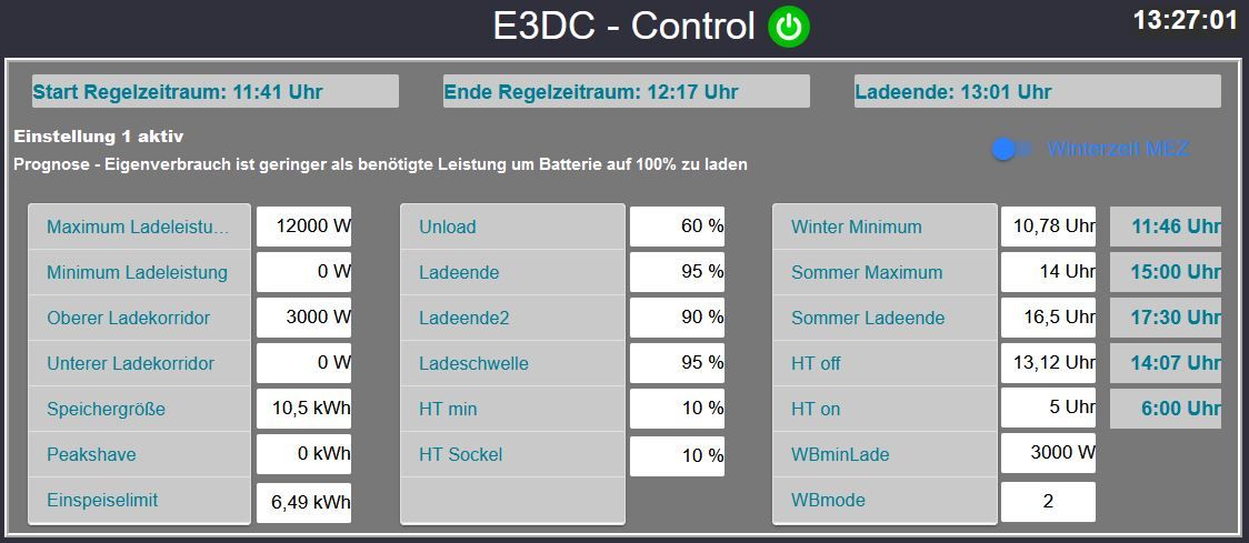

                                    kmuenke @kmuenke last edited by
                                    @kmuenke
                                    Hallo habe das Problem das der Speicher sich nicht bis auf 10 % entleert. Warum.
                                    RB 10: 3 76.9% RE 11:55 95.0% LE 13: 8 94.2%
                                    ML1 12000 ML2 11507 RQ 12000 GMT 11:55 ZG -773 E3DC: Sat Feb 27 12:24:22 2021
                                    AVB -2.6 -31.7 DisC 0 BattL 12000 iLMSt 3 Rsv 10.0%
                                    U 0.0000kWh td 0.0000kWh yd 0.0000kWh
                                    Request cyclic example data done 2020.11.28.0 12:21: 1
                                    EMS PV 840 add 0 # 840 BAT 0 home 1719 grid 879 E3DC 0  # 1719
                                    POWER_LIMITS_USED
                                    MAX_CHARGE_POWER 3000 W
                                    MAX_DISCHARGE_POWER 0 W
                                    DISCHARGE_START_POWER 65 W
                                    POWERSAVE_ENABLED
                                    Battery SOC 12.9 %  48.2 V  0.0 A
                                    #0 is -108.0 W 897.0 W 90.0 W  # 879.0 W
                                     & 1424.8 975.0 920.0 889.2 W  230.4 V 228.5 V 231.5 V
                                    DC0 398 W  517 V 0.77 A DC1 442 W  551 V 0.80 A
                                    AC0 829W 230V 3.62A AC1 0W 229V 0.00A AC2 0W 231V 0.00A  # 829W
                                    ML1 12000 ML2 11512 RQ 12000 GMT 11:55 ZG -773 E3DC: Sat Feb 27 12:24:23 2021
                                    AVB -2.6 -31.7 DisC 0 BattL 12000 iLMSt 2 Rsv 10.0%
                                    EMS PV 839 add 0 # 839 BAT 0 home 1721 grid 882 E3DC 0  # 1721
                                    #0 is -104.0 W 894.0 W 92.0 W  # 882.0 W
                                     & 1424.7 974.8 919.4 888.9 W  230.4 V 228.5 V 231.5 V
                                    DC0 398 W  517 V 0.77 A DC1 441 W  552 V 0.80 A![Unbenannt.JPG](/assets/uploads/files/1614428859049-unbenannt.jpg)
                                    AC0 824W 231V 3.62A AC1 0W 229V 0.00A AC2 0W 231V 0.00A  # 824W
                                    ML1 12000 ML2 11516 RQ 12000 GMT 11:55 ZG -773 E3DC: Sat Feb 27 12:24:24 2021
                                    AVB -2.6 -31.6 DisC 0 BattL 12000 iLMSt 1 Rsv 10.0%
                                    smartboart 1 Reply Last reply Reply Quote 0
                                    • smartboart
                                      smartboart @kmuenke last edited by
                                      @kmuenke htoff hton evtl.. Wenn beides auf gleiche Zeit setzt hast ne notstrom reserve von 10 %... Bis dahin und nicht weiter wird dann entladen..
                                      kmuenke 1 Reply Last reply Reply Quote 0
                                      • kmuenke
                                        kmuenke @smartboart last edited by
                                        @smartboart ja genaus so habe ich es auch verstanden. Jedoch sind zum einen die Reserve 10% und der Speicher hat aber noch 12% somit sollte er ja dann eigentlich noch die 2 % entladen. Hatte aber auch noch mehr im Akku und der Speicher hatte es auch gestern teilweise 35% und hat nicht frei gegeben. Bin dann über die App und habe dort die Entladeleistung vo 65W auf 3000 Watt hochsetzt.
                                          ArnoD @kmuenke last edited by
                                          @kmuenke
                                          Gute Frage, mit deiner Einstellung sollte der Speicher eigentlich bis auf 10 % entladen werden.
                                          Ab der Zeit hton wird der Speicher zum Entladen freigegeben, also in deinem Fall um 5:00 Uhr GMT in der Früh.
                                          Ab der Zeit htoff wird das Entladen der Batterie gestoppt, also bei dir um 13:07 Uhr GMT.
                                          Somit sollte um 12:21 Uhr noch bis 10% entladen werden.
                                          Am besten im Photovoltaikforum eba direkt fragen.
