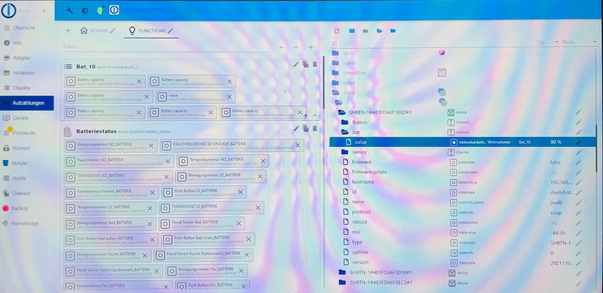

      Musste meinen Broker neu aufsetzen. Nun habe ich das Problem, dass die HTML Tabelle nicht mehr erstellt wird. Es wird die Nachricht erzeugt welches der aktuell niedrigste Bettriestand ist, aber die Tabelle mit den Geräten wird nicht erstellt. Hat jemand eine Idee woran das liegen kann?
      Ich glaube an dem hier liegt es... Habe ich einen Fehler gemacht?
      javascript.0	2021-10-16 23:33:41.605	error	(13463) at processImmediate (internal/timers.js:461:21)
      javascript.0	2021-10-16 23:33:41.604	error	(13463) at Immediate._onImmediate (/opt/iobroker/node_modules/iobroker.js-controller/lib/adapter.js:5706:41)
      javascript.0	2021-10-16 23:33:41.604	error	(13463) at Object.stateChange (/opt/iobroker/node_modules/iobroker.javascript/main.js:530:29)
      javascript.0	2021-10-16 23:33:41.603	error	(13463) at Object.callback (/opt/iobroker/node_modules/iobroker.javascript/lib/sandbox.js:1087:38)
      javascript.0	2021-10-16 23:33:41.603	error	(13463) at Object.<anonymous> (script.js.common.Sicherheit.Sensoren.Andere.Batteriestandsüberwachung:636:13)
      javascript.0	2021-10-16 23:33:41.602	error	(13463) at CheckBatterys (script.js.common.Sicherheit.Sensoren.Andere.Batteriestandsüberwachung:449:5)
      javascript.0	2021-10-16 23:33:41.602	error	(13463) at CheckDeadBatt (script.js.common.Sicherheit.Sensoren.Andere.Batteriestandsüberwachung:351:13)
      javascript.0	2021-10-16 23:33:41.602	error	(13463) at MakeTable (script.js.common.Sicherheit.Sensoren.Andere.Batteriestandsüberwachung:587:75)
      javascript.0	2021-10-16 23:33:41.601	error	(13463) Error in callback: TypeError: Cannot read property 'toFixed' of undefined
      javascript.0	2021-10-16 23:33:31.754	error	(13463) at processImmediate (internal/timers.js:463:21)
      javascript.0	2021-10-16 23:33:31.754	error	(13463) at Immediate._onImmediate (/opt/iobroker/node_modules/iobroker.javascript/lib/sandbox.js:1988:38)
      javascript.0	2021-10-16 23:33:31.753	error	(13463) at Object.<anonymous> (script.js.common.Sicherheit.Sensoren.Andere.Batteriestandsüberwachung:110:13)
      javascript.0	2021-10-16 23:33:31.753	error	(13463) at main (script.js.common.Sicherheit.Sensoren.Andere.Batteriestandsüberwachung:252:5)
      javascript.0	2021-10-16 23:33:31.752	error	(13463) at MakeTable (script.js.common.Sicherheit.Sensoren.Andere.Batteriestandsüberwachung:587:75)
      javascript.0	2021-10-16 23:33:31.749	error	(13463) Error in callback: TypeError: Cannot read property 'toFixed' of undefined
      Das ist das Skript:

                          Hallo! Vielen Dank für die tolle Visualisierung. Alle meine Geräte werden zurzeit rot angezeigt obwohl die Prozentanteil für die Batterie noch über 80% liegt (teilweise 100%). Was mache ich falsch? Vielen Dank im Voraus!
                          K P 2 Replies Last reply Reply Quote 0

                              @kgb sagte in [Vorlage] Generische Batteriestandsüberwachung + Vis-ausgabe:
                              Der shelly ganz unten im Screenshot hat ne undefined Spannung, korrigier das mal, kann sein dass da das Problem liegt.
                                Kosta @Pittini last edited by
                                @pittini ich habe das Gerät aus der Aufzählung gelöscht, hat aber leider nicht geholfen.
                                Was ich aber gemerkt habe, die Auswertung findet nur in der erste Zeile statt. Ich habe mehrer Geräte gelöscht und wieder hinzugefügt, aber jedes Mal ist das so, dass ab der 2 Zeile alle Geräte rot sind.

                                    Pittini Developer @Kosta last edited by
                                    @pittini P.S.: ich habe auch ehrlich gesagt nicht ganz verstanden wie es mit der Messung von Volt funktioniert.. kann man diese Funktion ausschalten, damit einfach nur auf Prozente der Batterieladung geschaut wird? Vielleicht, liegt das Problem auch da..
                                    Prozente sind ja nur ne andere Angabe der Spannung, also nein, kann man nicht ausschalten, braucht man nicht ausschalten. Zeig doch mal nen Screenshot aus der Objektliste wo ich seh wie Du die Batteriespannungsfunktion setzt und wo. Und falls Du Änderungen an den Skriptsettings gemacht hast, bitte auch davon nen Auszug.
                                    Wenn Du Geräte aus den Aufzählungen dazunimmst oder raus löschst, mußte den JS Controller danach neustarten damit der das neu einliest. Haste das gemacht?
                                    K 2 Replies Last reply Reply Quote 0

                                      @pittini hier sind ein paar Screenshots. Danke für deine Unterstützung!!!IMG_3270.jpeg ![IMG_3269.jpeg](/assets/uploads/files/1636999083IMG_3267.jpeg 169-img_3269-resized.jpeg)

                                          Chrunchy @Kosta last edited by
                                          @kgb gemäß Script gibt es eine Variable "FunktionBaseName" (vorbelegt meine ich mit "BatterieSpannung_") diese muss dann für die jeweiligen Batteriespannungen verwendet werden.
                                          Beispiele:
                                          Geräte mit 3V Batteriespannung müssen in die Funktion "BatterieSpannung_30"
                                          Geräte mit 1,5V Batteriespannung müssen in die Funktion "BatterieSpannung_15"
                                          usw.
                                          Aus dem Zahlenwert wird ggf. die Sollspannung berechnet. Bei dir sind es 1V, was bei 50% dann eben nur 0,5V Ist-Spannung ergibt, also quasi 0.
                                            @kgb Also zum einen ist der Raum falsch zugeordnet, das ganze Gerät ist in diesem Raum und nicht nur ein Datenpunkt. Zum anderen, wenn Du Bat_10 verwendest, mußte das auch in den Einstellungen im Skript anpassen. Wobei ich jetzt weder ein Gerät kenne, noch ne Batterie mit 1V. Siehe auch was @Chrunchy völlig korrekt anmerkte.
