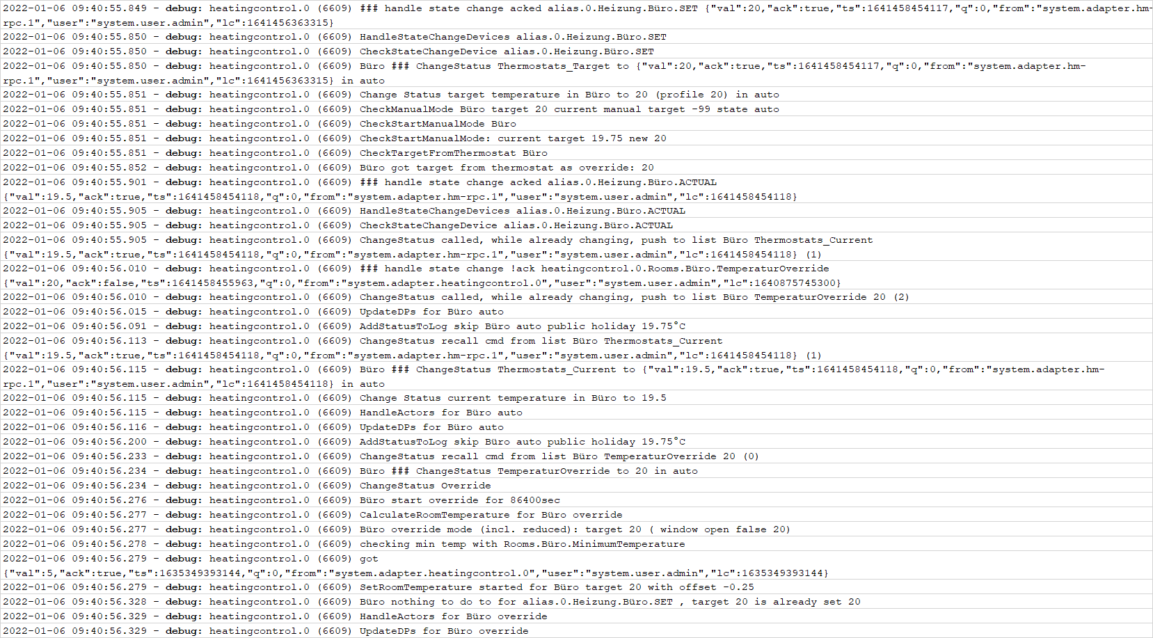

                                            Michi_Pi @Rene_HM last edited by
                                            @rene_hm
                                            Hallo, hab mit heute die 2.8.2 gezogen. Momentan wird bei mir alles auf override gestellt. Ich war jetzt mal ein paar Stunden weg und da hat er auch nicht überall auf Absenkung umgeschalten.
                                            Hier noch ein kleiner Auszug vom Log.
                                            ![622b38f3-aa2f-4ebe-864a-8cbf2ad6f4c6-image.png](/assets/uploads/files/1641474733108-622b38f3-aa2f-4ebe-864a-8cbf2ad6f4c6-image.png) code_text
                                            ```2022-01-06 09:40:55.849 - debug: heatingcontrol.0 (6609) ### handle state change acked alias.0.Heizung.Büro.SET {"val":20,"ack":true,"ts":1641458454117,"q":0,"from":"system.adapter.hm-rpc.1","user":"system.user.admin","lc":1641456363315}
                                            2022-01-06 09:40:55.850 - debug: heatingcontrol.0 (6609) HandleStateChangeDevices alias.0.Heizung.Büro.SET
                                            2022-01-06 09:40:55.850 - debug: heatingcontrol.0 (6609) CheckStateChangeDevice alias.0.Heizung.Büro.SET
                                            2022-01-06 09:40:55.850 - debug: heatingcontrol.0 (6609) Büro ### ChangeStatus Thermostats_Target to {"val":20,"ack":true,"ts":1641458454117,"q":0,"from":"system.adapter.hm-rpc.1","user":"system.user.admin","lc":1641456363315} in auto
                                            2022-01-06 09:40:55.851 - debug: heatingcontrol.0 (6609) Change Status target temperature in Büro to 20 (profile 20) in auto
                                            2022-01-06 09:40:55.851 - debug: heatingcontrol.0 (6609) CheckManualMode Büro target 20 current manual target -99 state auto
                                            2022-01-06 09:40:55.851 - debug: heatingcontrol.0 (6609) CheckStartManualMode Büro
                                            2022-01-06 09:40:55.851 - debug: heatingcontrol.0 (6609) CheckStartManualMode: current target 19.75 new 20
                                            2022-01-06 09:40:55.851 - debug: heatingcontrol.0 (6609) CheckTargetFromThermostat Büro
                                            2022-01-06 09:40:55.852 - debug: heatingcontrol.0 (6609) Büro got target from thermostat as override: 20
                                            2022-01-06 09:40:55.901 - debug: heatingcontrol.0 (6609) ### handle state change acked alias.0.Heizung.Büro.ACTUAL {"val":19.5,"ack":true,"ts":1641458454118,"q":0,"from":"system.adapter.hm-rpc.1","user":"system.user.admin","lc":1641458454118}
                                            2022-01-06 09:40:55.905 - debug: heatingcontrol.0 (6609) HandleStateChangeDevices alias.0.Heizung.Büro.ACTUAL
                                            2022-01-06 09:40:55.905 - debug: heatingcontrol.0 (6609) CheckStateChangeDevice alias.0.Heizung.Büro.ACTUAL
                                            2022-01-06 09:40:55.905 - debug: heatingcontrol.0 (6609) ChangeStatus called, while already changing, push to list Büro Thermostats_Current {"val":19.5,"ack":true,"ts":1641458454118,"q":0,"from":"system.adapter.hm-rpc.1","user":"system.user.admin","lc":1641458454118} (1)
                                            2022-01-06 09:40:56.010 - debug: heatingcontrol.0 (6609) ### handle state change !ack heatingcontrol.0.Rooms.Büro.TemperaturOverride {"val":20,"ack":false,"ts":1641458455963,"q":0,"from":"system.adapter.heatingcontrol.0","user":"system.user.admin","lc":1640875745300}
                                            2022-01-06 09:40:56.010 - debug: heatingcontrol.0 (6609) ChangeStatus called, while already changing, push to list Büro TemperaturOverride 20 (2)
                                            2022-01-06 09:40:56.015 - debug: heatingcontrol.0 (6609) UpdateDPs for Büro auto
                                            2022-01-06 09:40:56.091 - debug: heatingcontrol.0 (6609) AddStatusToLog skip Büro auto public holiday 19.75°C
                                            2022-01-06 09:40:56.113 - debug: heatingcontrol.0 (6609) ChangeStatus recall cmd from list Büro Thermostats_Current {"val":19.5,"ack":true,"ts":1641458454118,"q":0,"from":"system.adapter.hm-rpc.1","user":"system.user.admin","lc":1641458454118} (1)
                                            2022-01-06 09:40:56.115 - debug: heatingcontrol.0 (6609) Büro ### ChangeStatus Thermostats_Current to {"val":19.5,"ack":true,"ts":1641458454118,"q":0,"from":"system.adapter.hm-rpc.1","user":"system.user.admin","lc":1641458454118} in auto
                                            2022-01-06 09:40:56.115 - debug: heatingcontrol.0 (6609) Change Status current temperature in Büro to 19.5
                                            2022-01-06 09:40:56.115 - debug: heatingcontrol.0 (6609) HandleActors for Büro auto
                                            2022-01-06 09:40:56.116 - debug: heatingcontrol.0 (6609) UpdateDPs for Büro auto
                                            2022-01-06 09:40:56.200 - debug: heatingcontrol.0 (6609) AddStatusToLog skip Büro auto public holiday 19.75°C
                                            2022-01-06 09:40:56.233 - debug: heatingcontrol.0 (6609) ChangeStatus recall cmd from list Büro TemperaturOverride 20 (0)
                                            2022-01-06 09:40:56.234 - debug: heatingcontrol.0 (6609) Büro ### ChangeStatus TemperaturOverride to 20 in auto
                                            2022-01-06 09:40:56.234 - debug: heatingcontrol.0 (6609) ChangeStatus Override
                                            2022-01-06 09:40:56.276 - debug: heatingcontrol.0 (6609) Büro start override for 86400sec
                                            2022-01-06 09:40:56.277 - debug: heatingcontrol.0 (6609) CalculateRoomTemperature for Büro override
                                            2022-01-06 09:40:56.277 - debug: heatingcontrol.0 (6609) Büro override mode (incl. reduced): target 20 ( window open false 20)
                                            2022-01-06 09:40:56.278 - debug: heatingcontrol.0 (6609) checking min temp with Rooms.Büro.MinimumTemperature
                                            2022-01-06 09:40:56.279 - debug: heatingcontrol.0 (6609) got {"val":5,"ack":true,"ts":1635349393144,"q":0,"from":"system.adapter.heatingcontrol.0","user":"system.user.admin","lc":1635349393144}
                                            2022-01-06 09:40:56.279 - debug: heatingcontrol.0 (6609) SetRoomTemperature started for Büro target 20 with offset -0.25
                                            2022-01-06 09:40:56.328 - debug: heatingcontrol.0 (6609) Büro nothing to do to for alias.0.Heizung.Büro.SET , target 20 is already set 20
                                            2022-01-06 09:40:56.329 - debug: heatingcontrol.0 (6609) HandleActors for Büro override
                                            2022-01-06 09:40:56.329 - debug: heatingcontrol.0 (6609) UpdateDPs for Büro override
                                            Rene_HM 1 Reply Last reply Reply Quote 0
