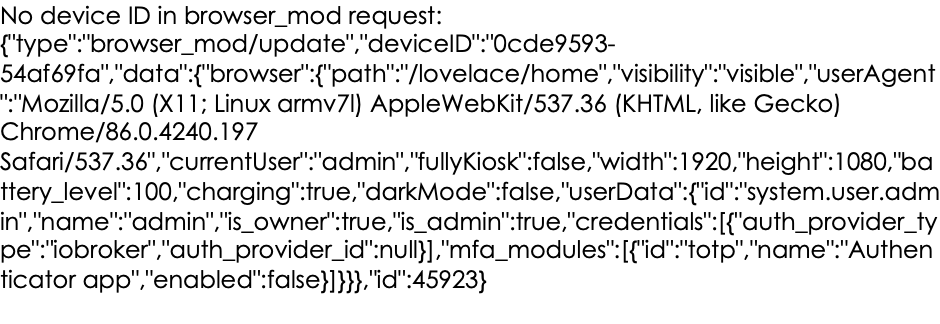

                                          Banis @fantasticmaxpower last edited by
                                          ich leider Probleme mit der ApexChart Card und im Offiziellen Forum konnte mir niemand weiterhelfen. Vielleicht werden die Probleme ja von der iobroker Variante von Lovelace verursacht. Deshalb probiere ich es jetzt hier.
                                          Bei untenstehende Balkendiagramm werden unterschiedliche Werte angezeigt abhängig davon ob ich im normal Modus oder im "Konfigurations Modus" (also "Benutzeroberfläche konfigurieren") bin. Die korrekten Werte werden leider nur im Konfigurtions Modus angezeigt. Hier mal ein aktuelles Beispiel: links passt alles, rechts sind die Werte oben und die Balken falsch.
                                          Hab zwischenzeitliche festgestellt, dass wenn ich den Browser-Catche die Werte bis zum nächsten Tag wieder passen. Gleiches auch wenn ich einen anderen Brwoser verwende.
                                          Hat jemand eine Idee wie ich das Problem beheben kann?
