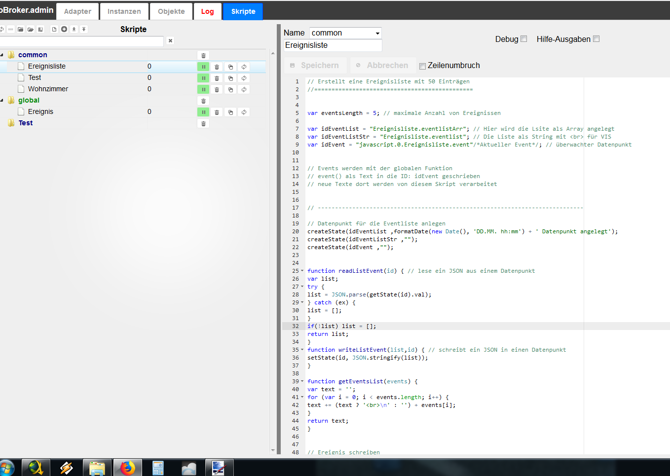

    • ruhr70
      ruhr70 last edited by
      Bei Dir fehlt ein Datenpunkt.
      Der Datenpunkt javascript.0.Ereignisliste.event wird vom nicht globalen Skript überwacht. Alles was dort rein geschrieben wird, wird mit Datum in der Ereignisliste ergänzt. Dieser Datenpunkt fehlt bei Dir
      <u>Globales Skript mit der Funktion event(text)</u>
      Die globale Funktion event() macht nichts anderes, als den Text in diesen Datenpunkt zu schreiben.
      <u>Das nicht globale SKript Ereignisliste</u>
      Das nicht globale Skript über wacht den Datenpunkt javascript.0.Ereignisliste.event, ergänzt den Datenpunkt eventlistarr und erzeugt aus diesem Array dann die Liste. Das Array wird in einem Datenpunkt gespeichert, damit die Ereignisse auch nach einem Neustart (ioBroker oder Javascript-Adapter oder Skript) noch vorhanden sind.
      Ich blicke zwar nciht ganz durch, welches Skript Du nun verwendest.
      So oder so fehlt Dir ein Datenpunkt.
        Desa last edited by
        AHHHRgh man ich glaube ich brauch Hilfe 😄
        Ok Alsooooo, Habe den Datenpunkt erstellt.
        Und wenn ich den event jetzt testweise in true umsetze, wird sofort ein eintrag definiert / ein Zeitstempel mit True und das jedesmal.
        Scheint also zu funktionieren, aber warum reagiert er nicht auf das script ? damit schalte ich nur einen schalter welcher auch den zustand ändert

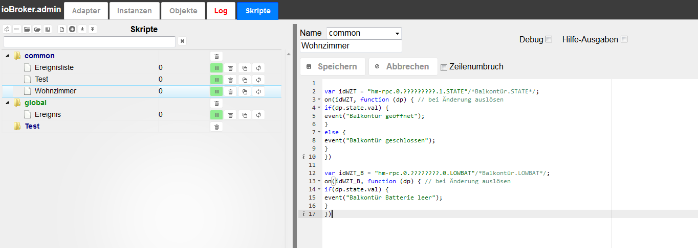

                          Kann mir jemand sagen, wie ich das Script dazu umbauen muss?
                          var idgara4 = "hm-rpc.0.KEXXXXXX.1.STATE"/*Garage Haus Neigungssensor.STATE*/;
                          on(idgara4, function (dp) { // bei Änderung auslösen
                          if(dp.state.val==="false");{
                          event("Garage Haus geschlossen");
                          var idgara3 = "hm-rpc.0.KXXXXXX1.1.STATE"/*Garage Haus Neigungssensor.STATE*/;
                          on(idgara3, function (dp) { // bei Änderung auslösen
                          if(dp.state.val==="true");{
                          event("Garage Haus offen");
                          Vielen Dank im Voraus
                            tempestas last edited by
                            > Ich möchte aber die Meldung "Garagentor ****geschlossen****" erhalten, ****wenn es offen**** ist.
                            ich glaube, du machst es dir auch unnötig schwierig:
                            if(dp.state.val) {
                            else {
                            hinter deine if Bedingung gehört kein Semikolon.
                            bei nur einer "Folgeaktion" kannst du auch einfach ohne die geschweiften Klammern arbeiten. Wird z.B. in vielen Skripten bei debugging Logs gemacht:
                            if(debug) log("Der zu überwachende Status ist " + status);

                                            Bei mir sieht es jetzt so aus:
                                            Das Skript für Global:
                                            function event(text) {
                                            setState("javascript.0.Ereignisliste.event",text);
                                            Das Skript für Common (oder selbst erstellte Gruppe?):
                                            >!  ![4609_skript_f_r_common.png](/assets/uploads/files/4609_skript_f_r_common.png)
                                            `// Erstellt eine Ereignisliste mit 50 Einträgen
                                            >! var eventsLength = 5; // maximale Anzahl von Ereignissen
                                            >! var idEventList = "Ereignisliste.eventlistArr"; // Hier wird die Lsite als Array angelegt
                                            var idEventListStr = "Ereignisliste.eventlist"; // Die Liste als String mit
                                             für VIS
                                            var idEvent = "javascript.0.Ereignisliste.event"/*Aktueller Event*/; // überwachter Datenpunkt
                                            >! // Events werden mit der globalen Funktion
                                            // event() als Text in die ID: idEvent geschrieben
                                            // neue Texte dort werden von diesem Skript verarbeitet
                                            >! // Datenpunkt für die Eventliste anlegen
                                            createState(idEventList ,formatDate(new Date(), 'DD.MM. hh:mm') + ' Datenpunkt angelegt');
                                            createState(idEventListStr ,"");
                                            createState(idEvent ,"");
                                            >! function readListEvent(id) { // lese ein JSON aus einem Datenpunkt
                                            var list;
                                            try {
                                            list = JSON.parse(getState(id).val);
                                            } catch (ex) {
                                            list = [];
                                            if(!list) list = [];
                                            return list;
                                            function writeListEvent(list,id) { // schreibt ein JSON in einen Datenpunkt
                                            setState(id, JSON.stringify(list));
                                            >! function getEventsList(events) {
                                            var text = '';
                                            for (var i = 0; i < events.length; i++) {
                                            text += (text ? '
                                            \n' : '') + events[i];
                                            return text;
                                            >! // Ereignis schreiben
                                            function writeEvent(text) {
                                            var events = readListEvent(idEventList); // list die Liste aus einem Datenpunkt
                                            events.unshift(formatDate(new Date(), 'DD.MM. hh:mm ') + text); // fügt den Text als Event am Anfag der Liste ien
                                            if (events.length > eventsLength) events.pop(); // kürzt die Liste hinten, wenn die maximale Länge erreicht ist
                                            writeListEvent(events, idEventList); // schreibt die Liste in den Datenpunkt zurück
                                            setState(idEventListStr,getEventsList(events)); // erzeugt aus dem Array den String mit
                                             für neue Zeilen
                                            >! on({id:idEvent,change:'any'}, function (obj) { // wenn ein neuer Event geschrieben wird
                                            //if (!obj.newState.ack && obj.newState.val) {
                                            log("neuer Event zum verarbeiten: " + obj.state.val);
                                            writeEvent(obj.state.val);
                                            >! // --------------- Script start ---------------- #### Script Start ####
                                            >! function main() {
                                            log("Ereignisliste: Skript gestartet");
                                            >! setTimeout(main, 500);
                                            event("Yeha");`
                                            >! Das Skript für Common (oder selbst erstellte Gruppe?). Wo die eigenen Geräte überwacht und Texte übergeben werden:
                                            >! >! ~~[spoiler]~~ ![4609_skript_zur__berwachung.png](/assets/uploads/files/4609_skript_zur__berwachung.png)
                                            >! `~~[code]~~var idWZT = "hm-rpc.0.?????????.1.STATE"/*Balkontür.STATE*/;
                                            on(idWZT, function (dp) { // bei Änderung auslösen
                                            if(dp.state.val) {
                                            event("Balkontür geöffnet");
                                            else {
                                            event("Balkontür geschlossen");
                                            >! var idWZT_B = "hm-rpc.0.????????.0.LOWBAT"/*Balkontür.LOWBAT*/;
                                            on(idWZT_B, function (dp) { // bei Änderung auslösen
                                            if(dp.state.val) {
                                            event("Balkontür Batterie leer");
                                            })[/code]`[/spoiler]
                                            >! Hat ganz schön gedauert bis ich das begriffen habe.[/i]
