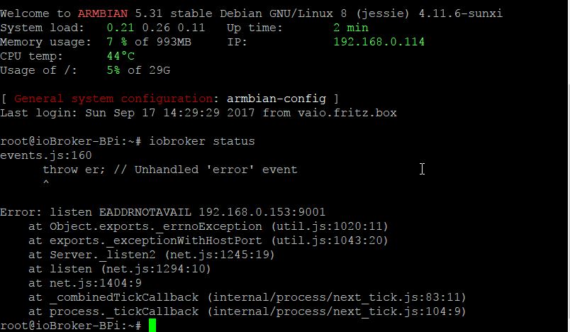

                  schneidy76 last edited by
                  ja gerade eben
                  Zugriff über den Browser habe ich nicht
                  iobroker status
                  ````in Putty gibt das hier aus
                   ![2631_2017-09-17_14_38_18-192.168.0.114_-_putty.jpg](/assets/uploads/files/2631_2017-09-17_14_38_18-192.168.0.114_-_putty.jpg)
                  • eric2905
                    eric2905 last edited by
                    Warum "iobroker status" und nicht "iobroker setup custom"?
                    Und warte noch ein wenig nach einem reboot. Der Raspi war erst seit 2 Minuten oben - evtl. hat er noch nicht alle Services gestartet.
                    Probiere bitte nochmal ein "iobroker setup custom" auf dem Slave.
                    Gruß,
                    Eric
