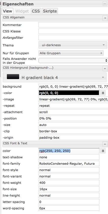

                                        ja, widgets geht. Allerdings habe ich jetzt alles in hell grau.
                                        Da fehlen wohl noch ein paar view einstellungen ?
                                        vG Looxer
                                        Edit: sieht so aus:
                                          pix last edited by
                                          Endlich eingeschlafen …
                                          Ja, da fehlt noch der Hintergrund:
                                          background:````
                                          rgb(0, 0, 0) linear-gradient(rgb(69, 72, 77) 0%, rgb(0, 0, 0) 100%) repeat scroll 0% 0% / auto padding-box border-box
                                          -color:
                                          rgb(0,0,0)
                                          -image:
                                          -repeat:
                                          repeat
                                          -atachement:
                                          scroll
                                          -position:
                                          0% 0%
                                          -size:
                                          auto
                                          -clip
                                          border-box
                                          -origin
                                          padding-box
                                          Ach, mit Screenshot gehts schneller: ![261_bildschirmfoto_2017-09-21_um_22.45.31.jpg](/assets/uploads/files/261_bildschirmfoto_2017-09-21_um_22.45.31.jpg)
