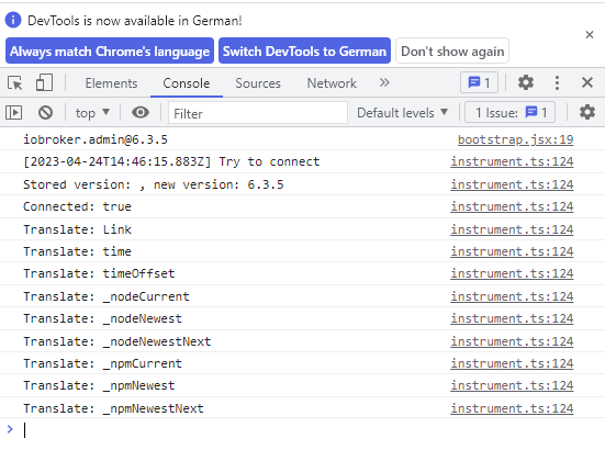

            balu67 @crunchip last edited by
            @crunchip
            das kommt am Windows PC

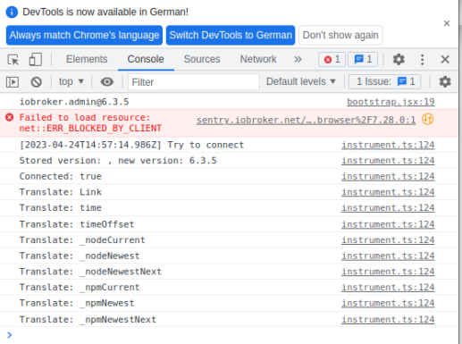

            das am Raspy

              Homoran Global Moderator Administrators @balu67 last edited by
              @balu67 sagte in iobroker lässt sich nicht mehr starten:
              aber wieder mit Ergebnis
              dann ändere mal in der Adressleiste das ...#tab-intro in ...#tab-logs und drück Enter

                crunchip Forum Testing Most Active @balu67 last edited by crunchip
                @balu67 da stimmt doch die Uhrzeit nicht, oder täusche ich mich jetzt
                @Homoran
                Oder ist das die Uhrzeit seit dem der iobroker wieder läuft?

                      balu67 @crunchip last edited by balu67
                      @crunchip said in iobroker lässt sich nicht mehr starten:
                      du hast Recht, am Raspy wird 14:57 angezeigt
