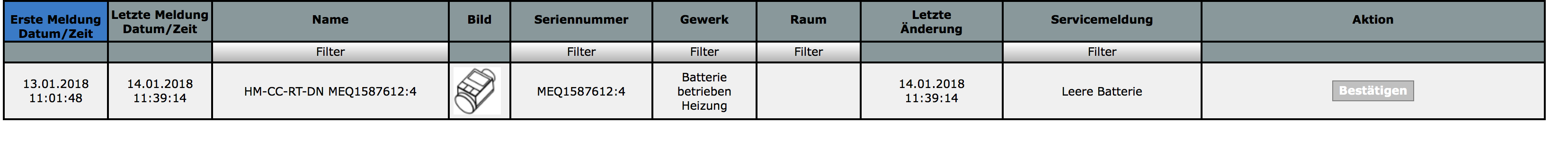

      Guten Morgen zusammen,
      ich hab ein kleines Problem mit meinem LowBatt Skript. Grundsätzlich gehe ich davon aus, dass es funktioniert, aber irgendwie hab ich ne Diskrepanz zwischen den Objekten in ioBroker und dem, was mir die CCU meldet.
      Ich habe mal zwei Screenshots angehängt.
      In einem ist die Servicemeldung der CCU2, welche mir mitteilt, dass die Batterie in meinem Heizkörperthermostat leer ist.

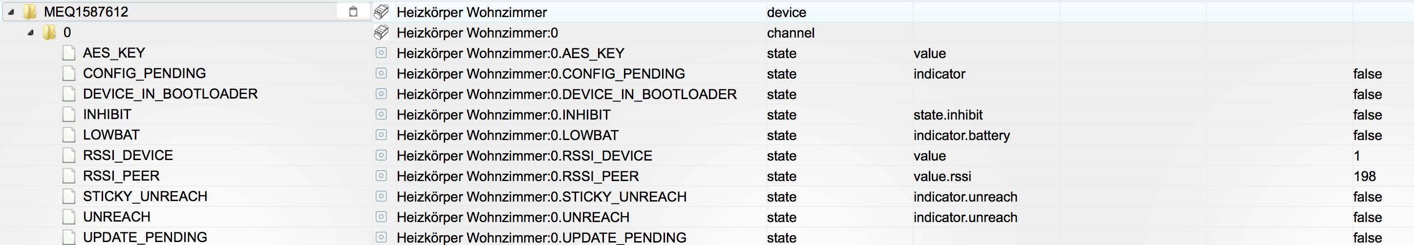

      Im zweiten sind die Objekte in ioBroker aufgeführt. Hier ist der LOWBAT State allerdings false.
      Hatte jemand von euch schonmal ein ähnliches oder gleiches Phänomen?

        LOWBAT ist ein Datenpunkt im Kanal 0, in dem die Batteriespannung im HKT ausgewertet wird.
        "Batterie leer" wird zum Kanal 4 angezeigt. Kanal 4 enthält den Datenpunkt FAULT_REPORTING. Wenn der Batterie-Schwellwert für FAULT_REPORTING vom Schwellwert für LOWBAT abweicht, können unterschiedliche Meldungen entstehen.
