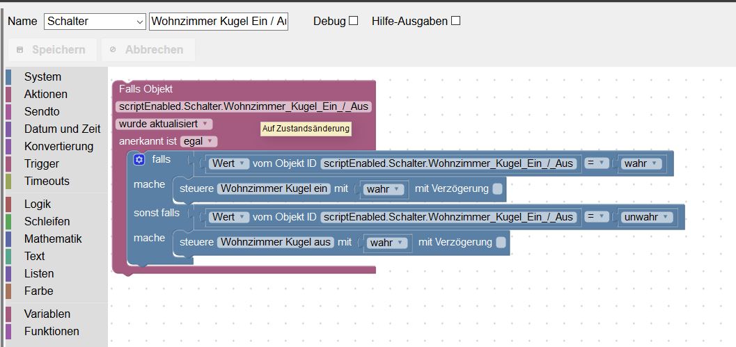

      ich habe folgendes Blockly Script, womit ich eine LED Kugel per Alexa ein und ausschalten kann (LED Kugel.JPG).
      Nun möchte ich das Script erweitern, sodass die LED Kugel zeitgesteuert an und aus geht, ohne die eigentliche Funktion zu beeinträchtigen.
      Uhrzeit z.B. 17:00 bis 23:00 Uhr soll die Kugel immer ein und dann wieder ausgeschaltet werden.
      Manuell möchte ich aber immer noch sagen Können: "Alexa LED Kugel an" , "Alexa LED Kugel aus"
      Wie realisiere ich das?

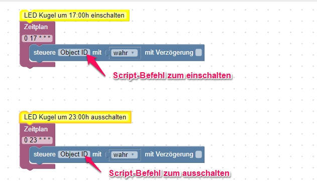

        Dann würde ich zwei weitere Scripte anlegen (siehe Screenshot:
        1. Schalte um 17:00h die Kugel an- fertig!
        2. Schalte um 23:00h die Kugel aus - fertig!
        Ganz gleich was Du vorher, nachher oder zwischendurch mit den Kugeln machst, diese Scripte werden nun gnadenlos um 17:00h bzw. 23:00h ausgeführt!
        Sauberer wäre es, wenn Du den aktuellen Status der Kugel auslesen könntest, dann würdest Du mit einer "Falls- Dann" Einschränkung um 17:00h die Kugel nur Einschalten wenn diese noch nicht an wäre und auch um 23:00h die Kugel nur ausschalten wenn diese noch eingeschaltet ist.
        Ich hoffe das hilft.
          Ich hoffe das hilft. `

            @Modjo:
            Hallo BBTown,
            ich habe das jetzt genau so gelöst, wie du es beschrieben hast. Vielen Dank, dass du dir so viel Mühe mit dem Bild und Beschreibung gemacht hast -> Top!
            😄 ` Das Programm nennt sich "skitch" und damit ist das Erstellen von Screenshots mit Hinweisen ein Kinderspiel 😉 8-)
