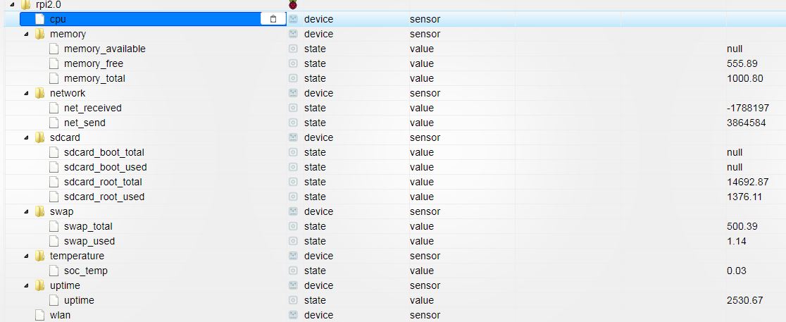

      Поставил ioBroker на Armbian (Orange Pi PC), через````
      armbianmonitor -r
      В ioBroker установил драйвер rpi2.0\. В объектах почти все данные появились
       ![5355_rpi2.jpg](/assets/uploads/files/5355_rpi2.jpg)

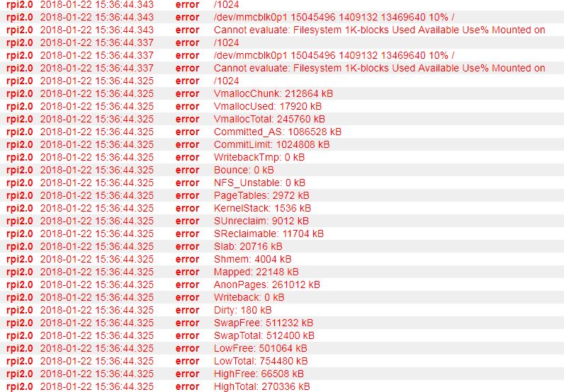

      , но логи забиты ошибками
       ![5355_rpi2-log.jpg](/assets/uploads/files/5355_rpi2-log.jpg) .
      Как поправить?

        Пробовал https://github.com/PrinzEisenherz1/iobroker.opi ?
        RPI2 должен работать только с raspberry

                    Победил.
                    Надо было сначала перейти в папку /opt/iobroker

                        В итоге проблема нашлась. У меня стоит armbian и в нём вывод некоторых команд (например free или meminfo) отличается от обычных ubuntu/debian.
                        https://github.com/PrinzEisenherz1/ioBr … i/issues/4
