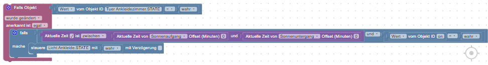

      ich bin gerade dabei mich in ioBroker einzuarbeiten und baue so langsam meine Programme von der CCU2 in ioBroker nach.
      Bei dem folgenden Programm aber stoße ich aktuell noch an meine Grenzen und bekomme es einfach nicht ans Laufen:
      Zwischen Sonnenuntergang und Sonnenaufgang soll sobald sich eine gewissen Türe öffnet und das Deckenlicht angehen, aber eben auch nur dann, wenn eine andere Lampe im Raum nicht leuchtet.
      on({id: getState("hm-rpc.1.OEQ0392593.1.STATE").val == true, change: "ne"}, function (obj) {
        var value = obj.state.val;
        if (compareTime(getAstroDate("sunrise", undefined, 0), getAstroDate("sunset", undefined, 0), "between", null) && getState("lightify.0.C2DF060000261884.on").val == true) {
          setState("hm-rpc.1.LEQ0074667.1.STATE"/*Licht Ankleide.STATE*/, true);
      Gebaut habe das mit Blockly und zum testen die Bedingung für den Zeitraum zwischen Sonnenauf- und -untergang gesetzt. Wenn es läuft soll das Programm aber nachts zwischen Sonnenunter- und aufgang laufen.
      Vielleicht könnt ihr mir helfen?

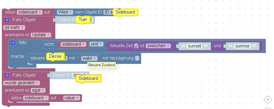

                          Was Du willst ist wahrscheinlich sowas hier:
                          Der Trigger ist dabei auf die Objekt-ID (hier eben dein Objekt), dann auf "wahr" prüfen.
                          Also wenn dein Objekt auf "wahr" umgeschaltet wird.
                          In dem Falls kommt dann die Bedigung rein mit UND verknüft.
                          Also Astreiteiz NICHt zwischen Sonnenaufgang und Untergang UND dann mch dein Licht.
                          Dann sollte das klappen.

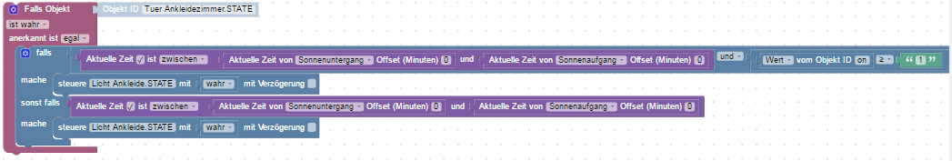

                            Danke zunächst für die Impulse.
                            ich habe es jetzt so gelöst wie es in der angehängten Grafik zu sehen ist. Testen kann ich es leider erst in den kommenden 2 Tagen wenn ich wieder daheim bin. Aber Ihr könnt gerne Eure Einschätzung abgeben ob es funktionieren sollte…..

                              Wofür ist denn die "sonst falls" Bedingung gut?
                              • E
                                echicor last edited by
                                @rantanplan:
                                Wofür ist denn die "sonst falls" Bedingung gut? `
                                Ich will, dass die Deckenlampe nachts nur angeht bei öffnen der Tür, wenn die Lightfy-Lampe am Sideboard aus ist. Leuchtet die, soll die Deckenlampe aus bleiben.
                                  So steht das aber nicht im Blockly, mit dem sonst falls hebst du ja die obere Bedingung auf! 🙂
                                  Enrico

                                    @echicor:
                                    die Deckenlampe nachts nur angeht bei öffnen der Tür, wenn die Lightfy-Lampe am Sideboard aus ist. Leuchtet die, soll die Deckenlampe aus bleiben. `
                                    Unter welcher Bedingung soll die Deckenlampe wieder ausschalten ?
                                    Das reine Einschalten unter den Bedingungen ist per Javascript recht einfach (Blockly liefert nicht alle Funktionen):
                                    const idTuer = "hm-rpc.1.OEQ0392593.1.STATE";
                                    const idSideboard = "lightify.0.C2DF060000261884.on";
                                    const idDecke = "hm-rpc.1.LEQ0074667.1.STATE"/*Licht Ankleide.STATE*/;
                                    var sideboard = getState(idSideboard).val;  // Initialisierung bei Skriptstart
                                    on({id: idTuer, val: true, change: "ne"}, function () {  // Tür öffnet
                                       if(!isAstroDay() && !sideboard) setState(idDecke, true);
                                    on(idSideboard, function(dp) {  // Aktualisierung bei Wertänderung
                                       sideboard = dp.state.val;
                                      paul53 last edited by
                                      Es geht auch in Blockly, wenn man !isAstroDay() durch compareTime('sunset', 'sunrise', 'between') ersetzt.
