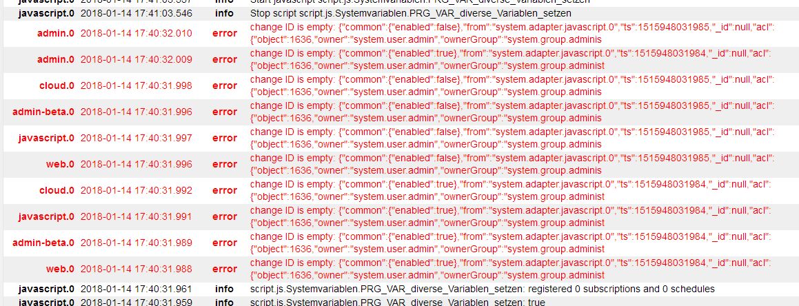

      Was will mir diese Errorliste sagen?

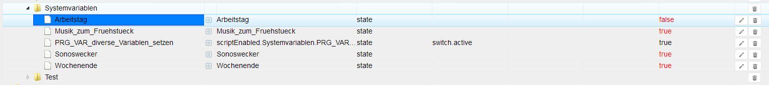

      Ich habe ein paar Obejekte erstellt üner das Plsu Icon in der Objektübersichtsseite erstellt:
      Die heißen alle object 1636?
      oder liegt es am Script welches diese Objekte schreibt und auch 1636 heißt?

      • AlCalzone
        @cash:
        setState("javascript.0.scriptEnabled.Systemvariablen.Wochenende", _Wochenende);
        Daran liegts ^
        Da darfst du keine Datenpunkte anlegen. "scriptEnabled" ist ein Systemordner, in dem geregelt wird, welche Skripte aktiviert ("enabled") sind und welche nicht.
        Leg deine Datenpunkte direkt unter "javascript.0" oder einem Unterordner davon an, den du selbst erstellt hast.

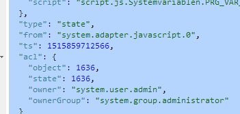

        Um deine andere Frage zu beantworten:
        acl ist die Access Control List und gibt an, welche Rechte für Objekt/State vergeben sind. 1636 steht dabei für eine bestimmte Kombination.
