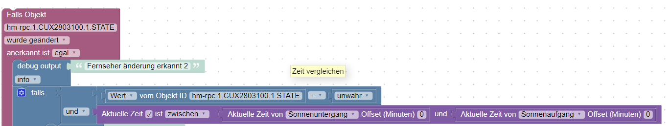

      ich habe bei mir ein Script laufen, dass die Lichter beim Fernsehabend anhand der Tageszeit steuert. Ich hatte immer bei mir die Einstellung für Astro auf "Nacht" stehen und wollte das noch etwas verbessern. Nun habe ich die Astro-Zeit auf "Zwischen Sonnenuntergang und Sonnenaufgang" gestellt. Nun läuft aber die Variable nicht mehr. Geht diese Einstellung der Astro-Zeit generell?

          Hallo firephaser
          Die Astro-Zeiten sind immer vom aktuellen Tag.
          SA = 18.01.2018 7:00
          SU = 18.01.2018 18:00
          Deine Bedingung lautet:
          falls aktuelle Zeit zwischen (18.01.2018 18:00) und (18.01.2018 7:00)
          Und das ist immer "unwahr".
          Leider gibt es kein "Sonnenaufgang von morgen".
          Deine Bedingung müsste so aussehen

            Danke, das erklärt es 😄
