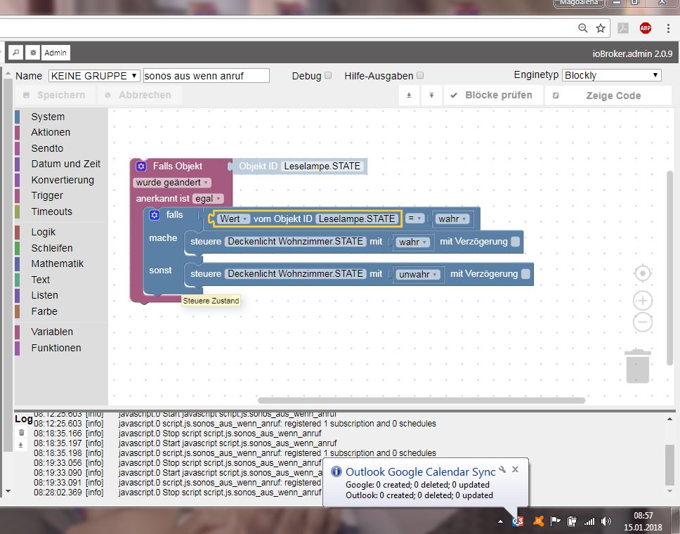

      Hallo Zusammen,
      ich habe seit gestern das Problem das sich in Blockly das Auswahlmenü der Adapter (Objekt ID) nicht mehr öffnet! (Siehe Bild im Beispiel Programm)
      Teilweise geht es ein paar mal auf dann allerdings tut sich nichts mehr. Hat jemand eine Idee woran es liegen kann?
      am Notebook liegt es nicht. da es auch an anderen Rechnern im Haus nicht funktioniert.
      Ich habe die IoBroker Version: 2.0.9 am laufen.
      Vielen Dank
      Grüße Daniel

          Hallo
          Danke erstmal für die rasche Antwort. Ich habe schon mehrfach den Pi bzw. den Javascript Adapter neugestartet. In der Tat ist das dann das Problem für ein paar Klicks verschwunden, aber es tritt nach kurzer Zeit wieder auf. Bis gestern Nachmittag lief noch alles ohne Probleme. Erst als ich mit einem neu erstellten Skript ein paar Versuche gestartet habe war das Problem auf einmal da.
          Alle weitern Anwendungen laufen auf dem IOBroker ohne Probleme weiter.
          Vielleicht hat ja jemand noch eine Idee woran es liegen könnte. Zu Not muss ich halt den PI mit einem neuen IOBroker System neu installieren :?
          Beste Grüße
          Daniel
