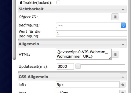

                                ich nutze ein Static HTML Widget mit einem Binding 261_bildschirmfoto_2016-01-05_um_22.50.22.jpg
                                {javascript.0.VIS.Webcam_Wohnzimmer_URL}
                                ````wird in einem Script gefüllt mit sowas:````
                                "![](http://192.168.178.XX:100XX/videoX.mjpg?resolution=320x240&fps=10)"
                                ````Du kannst den HTML img-Befehl also auch gleich ins Widget eintragen. Ich nutze das Kamerabild aber an mehreren Stellen in VIS und ändere gelegentlich die Quelle. Da ist es einfacher dann nur den Inhalt der Variable zu ändern, als den jedes "Kamera-Widgets".
                                Pix
