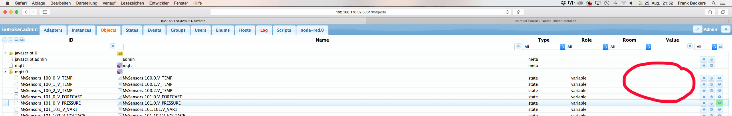

      Aber unter den Objekten haben die entsprechen Daten keine Value's.
      Somit kann ich keine Historie anlegen, oder die Objekte direkt in vis benutzen.
      Müsste ich nicht direkt innerhalb der Objekte auf die Inhalte zugreifen können? Wo ist hier mein Denkfehler?

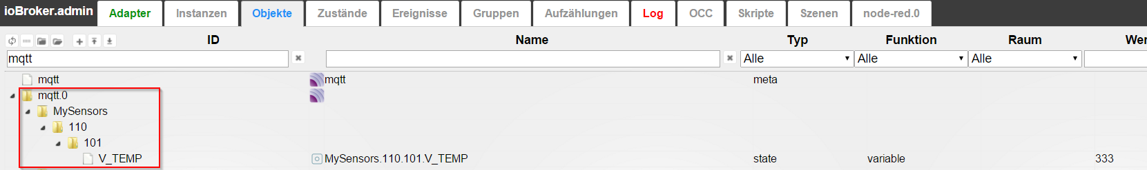

              mqtt.0.MySensors.110.101.V_TEMP
              er legt aber ein Objekt so an:
              mqtt.0
              |_MySensors_110_101_V_TEMP
              Wenn du jetzt einfach ein Objekt selbst anlegst (unter mqtt.0) mit MySensors.110.101.V_TEMP liest er die Werte richtig ein und man kann diese dann auch im Editor benutzen und anzeigen (beim Anlegen sieht man im Header auch die komplette id des Objekts: mqtt.0.MySensors.110.101.V_TEMP).
              Das neue Objekt findet man dann unter:
              mqtt.0
               |_MySensors
                  |_110
                     |_101
                        |_V_TEMP
              Hoffe ich konnte helfen 🙂

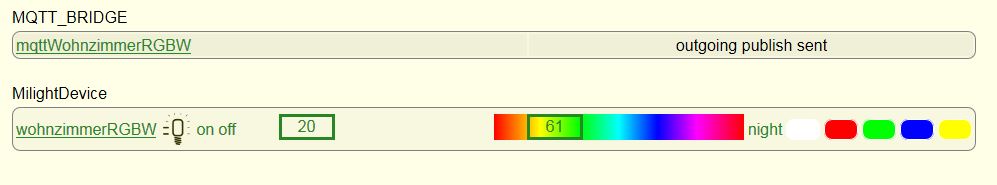

                        MQTT_BRIDGE für milightDevice (->RGBW Stripe)

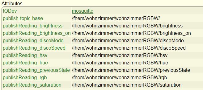

                        Alle Readings die auf die entsprechenden Topics gepublished werden.

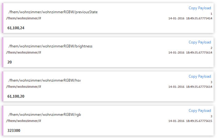

                        Blick mit MQTT.fx auf Mosquitto -> sieht alles gut aus.

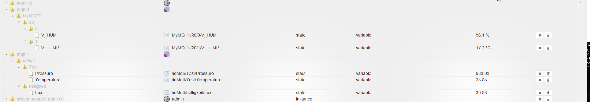

                        Zustände wie sie von ioBroker erzeugt werden -> sieht auch gut aus, aber

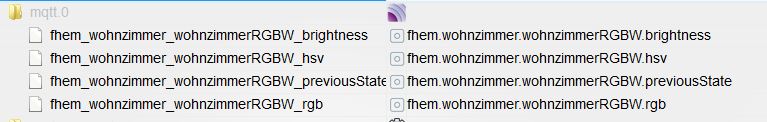

                        die Objekte werden nicht in der gewünschten Baumstruktur angelegt.
                        Ich habe das gleiche auch noch mit fhem/wohnzimmer/wohnzimmerRGBW/.* probiert, also ohne führendes /. Effekt war aber leider der gleiche.
