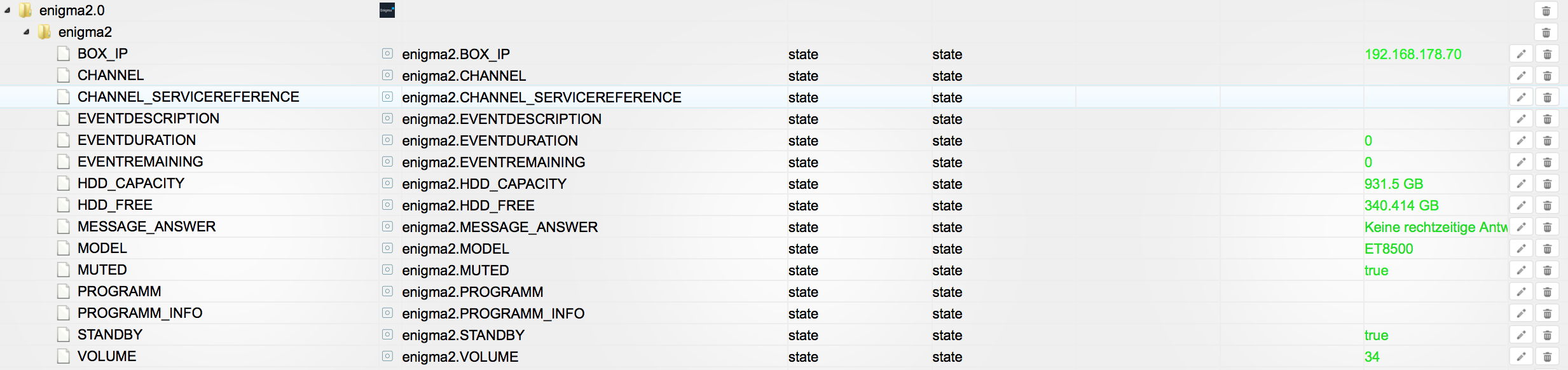

                  Kein Samba, ich mache das über FileZilla. Mit dem Raspi verbinden, wie in der Beschreibung den Ordner reinkopieren und im Admin links oben die Adapter aktualisieren, Dann sollte enigma da sein.
                  Du musst nur noch die IP-Adresse der Dreambox eintragen und den Adapter starten, dann sind alle states vorhanden.
