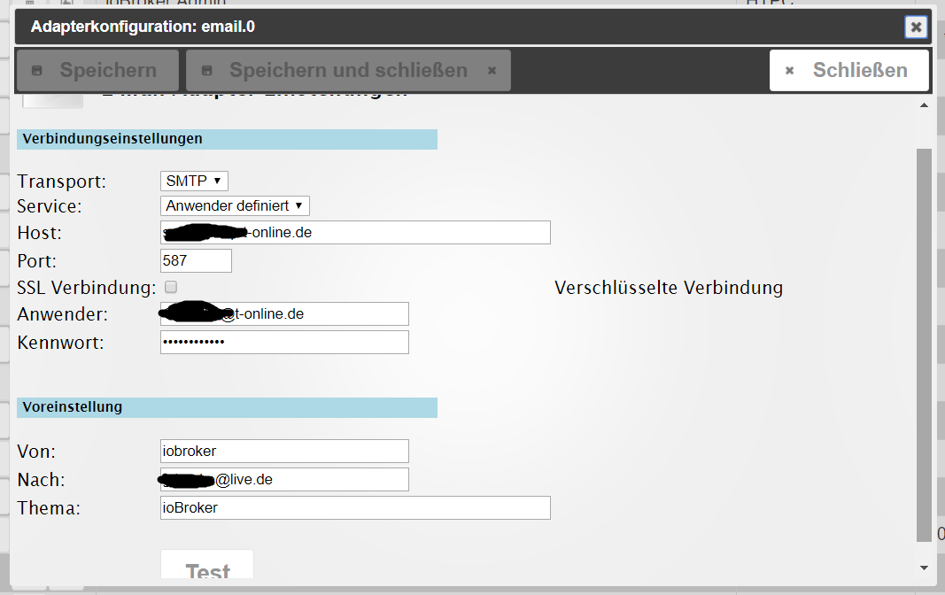

      ich habe etwas meine Alarmanlage erweitert und möchte nun abends wenn die Hausalarmanlage AUS ist, trotzden einen Alarm auslösen, sobald die Garagentür aufgeht. Dies funktioniert praktisch. Nun möchte ich auch noch eine E.Mail bekommen, kriege aber es nicht hin mit dem Blockly Teil hin.
      Ich habe den E-Mail Adapter installiert und kann den Testmail versenden und empfangen.

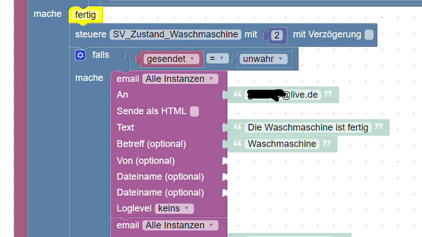

      Nun stellt sich die Frage, ob mein Blockly dazu passend ist. Kann sich jemand mein Blockly anschauen?
      Sobald ich unter Betreff etwas eintrage, sollte es doch im Mail unter Betreff landen richtig?
      Beim Text müßte es der Inhalt des Mail sein… oder ?
      Komischerweise bekomme ich unter Betreff noch den Eintrag "IOBroker", was beim Testmail verschickt wird. Dies sieht man noch unter Thema bei der Konfiguration des EMail Adapters...
      Mitlerweile habe ich offenbar zuviele Mails versendet, da zur Zeit keine Mail rausgehen möchte.
      Kann mir jemand ein Bespiel zeigen was unter E-Mail Adapter einzutragen ist und wie ein Blockly Baustein dazu aussieht?

        Die Config Seite des Email Adapters sieht bei mir nicht anders aus. Allerdings frage ich mich warum deine Instanz .1 und nicht .0 heisst.
        Mein Email Adapter hat die Version 1.02
        Mein Blockly unterscheidet sich von deinem nur dadurch, das ich "Alle Instanzen" anstelle von "Email.0" ausgewählt habe. Allerdings habe ich nur eine Instanz installiert.

          Danke dir, ja die Instanz ist die .1, weil ich aus versehen zwei installiert habe und danach die .0 gelöscht habe!
          Danke für deine Hilfe, es geht jetzt! :mrgreen:
