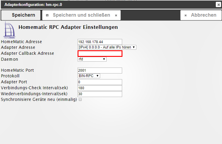

      Bin noch blutiger anfänger auf IoBroker und Fhem gewöhnt deswegen sry falls es was sein sollte was basics sind.
      Ich habe den HM-Rpc adapter installiert und configuriert .. wenn ich ihn starte ist auch alles grün und connected. allerdings tauchen unter Objekte keine Geräte auf:
      Habe ich etwas vergessen ? eigentlich müssten dort n Fensterkontakt und Thermostate auftauchen

        Versuch es mal ohne Callback-Adresse, also leer lassen.
        Wenn Du auf dem Rechner, auf dem ioBroker läuft, eine Firewall hast,
        müssen ggfs. noch ein paar Ports freigegeben werden.
        • W
          Wuast94 last edited by
          @modmax:
          müssen ggfs. noch ein paar Ports freigegeben werden. `
          ohne callback adresse darf ich erst gar nicht speichern .. ist pflicht
          • dslraser
            dslraser Forum Testing Most Active last edited by
            ich habe keine drinn…![](</s><URL url=)<link_text text="https://uploads.tapatalk-cdn.com/201801 ... a06bf3.jpg">https://uploads.tapatalk-cdn.com/20180116/7e118253472f6a43805445b01aa06bf3.jpg</link_text>" />

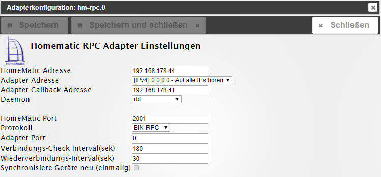

              ich muss sie drin haben .. läuft aber auch in docker und ohne geht nicht .. unter fhem funktioniert das alles .. muss also iwo beim adapter liegen das problem
              • eric2905
                eric2905 last edited by
                Setze mal bitte ganz unten den Haken „Snychronisiere Geräte neu (einmalig)“.
                Und schau danach mal ins Log (filtere auf hm-rpc.0) und schau mal, ob da Fehler kommen.

                  • dslraser
                    @Wuast94:
                    filename="Unbenannt.PNG" index="0">~~
                    ich muss sie drin haben .. läuft aber auch in docker und ohne geht nicht .. unter fhem funktioniert das alles .. muss also iwo beim adapter liegen das problem `
                    Muss/soll der Adapter wirklich auf alle Adressen hören ?
                    Ich habe auch Docker laufen(Synology), und die hat ja ein IP Adresse. Liegt es vielleicht daran ?
                    • W
                      @dslraser:
                      @Wuast94:
                      Ich habe auch Docker laufen(Synology), und die hat ja ein IP Adresse. Liegt es vielleicht daran ? `
                      habe ich gerade gegengetestet .. ändert nichts
                      • eric2905
                        Dann stell das Protokoll mal bitte auf „XML-RPC“.
                        Gruß,
                        Eric
                        Von unterwegs getippert
                        • W
                          @eric2905:
                          Gruß,
                          Eric
                          Von unterwegs getippert `
                          ändert auch nix .. alles so wie vorher .. mit ohne haken bei einmaligen sync
                          • eric2905
                            Dann poste bitte mal einen Screenshot der Firewall-Einstellungen der CCU.
                            Gruß,
                            Eric
                            • W
                              ich bin so blond 😄 wenn ich den port aus docker nicht freigebe kanns auch nichts werden 😄 jetzt gehts 🙂
