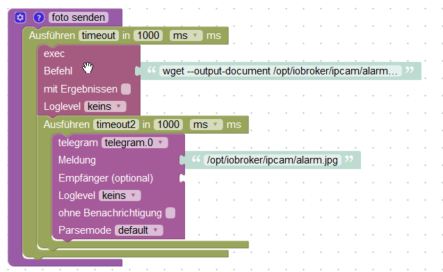

              Marcelinho1692 last edited by
              ich hab ein Problem:
              Wenn ich den Befehl über das Terminal eingebe, speichert es ein Bild ab. Wenn ich es im Script ausführe, wird kein Bild abgespeichert.
              Anbei bei Code:
              function foto_senden() {
                timeout = setTimeout(function () {
                  exec('sudo wget --output-document /opt/iobroker/ipcam/alarm.jpg \'http://192.168.0.76:88/cgi-bin/CGIProxy.fcgi?cmd=snapPicture2&usr=admin&pwd=\'');
                  timeout2 = setTimeout(function () {
                    sendTo("telegram", "send", {
                        text: '/opt/iobroker/ipcam/alarm.jpg'
                  }, 1000);
                }, 1000);

                  msiemers last edited by
                  Ich habe das gleiche Problem. Das Exec Recht ist im Adapter vorhanden. Auch bei mir funktioniert ein ähnliches Beispiel nicht.
                    saeft_2003 Most Active last edited by
                    @msiemers und @Marcelinho1692
                    ich habe das selbe Problem habt ihr eine Lösung dafür gefunden?
                    • metaxa
                      metaxa last edited by
                      Ich habe mich gerade auch damit beschäftigen müssen.
                      Nimm das "sudo" bei 'sudo wget --output-document /opt/iobroker/ipcam/alarm.jpg '.......... weg.
                      Ich vermute, dass der "Install-Fixer" von @AlCalzone daran beiteiligt ist oder war.
                      Den Lösungsansatz fand ich hier: https://github.com/ioBroker/ioBroker.javascript/issues/292
                      Wie auch immer, bei mir gehts jetzt.
                      FRYYYYYY created this issue in ioBroker/ioBroker.javascript
                      closed exec funktioniert nicht bei shell script #292
                        AlCalzone Developer @metaxa last edited by
                        @metaxa sagte in Bild von URL abrufen und per Mail senden:
                        Richtig vermutet. Der User iobroker hat jetzt immer Vollzugriff aufs Installationsverzeichnis. Damit ist sudo nicht mehr nötig und sollte nicht verwendet werden.
