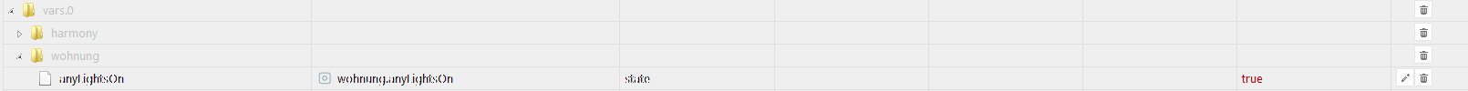

      versuche gerade über den bool.button des hqwidgets die Funktion zu realisieren alle meine Lichter in der Wohnung auszuschalten, evtl. auch anzuschalten.
      Hab mir dazu zunächst ein Objekt erstellt "anyLightsOn".
      Das Objekt wird mit folgender Funktion (Status on/off aller Lampen abfragen) auf true bzw. false gesetzt:

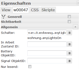

      Das Objekt "anyLightsOn" habe ich dem widget als Schalter zugeordnet:
      Je nach dem ob ein Licht in der Wohnung an ist oder auch nicht, wird mir über das Widget der Status richtig ausgeben, das klappt soweit schon mal.
       ![4571_widget_settings.png](/assets/uploads/files/4571_widget_settings.png)
      Ich möchte jetzt gerne aber noch über das Widget manuel (also per klick) mindestens alle Lichter ausschalten, super wäre natürlich auch wenn man sie einschalten könnte.
