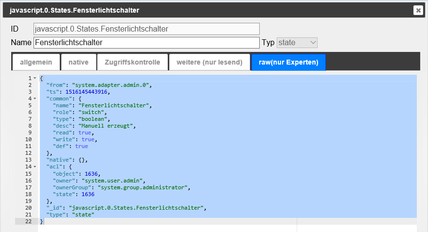

      Ich habe immernoch das Problem, dass ich in meinem Cloud (free) Adapter dirket keine Switches anlegen kann.
      Dazu muss ich immer erst den State von dem Datenpunkt, den ich einfügen will, auf button setzen, anschließend in der Cloud einfügen, und dann den State nachher wieder in Switch ändern.
      Es geht, aber umständlich.
      Kann das jemand nachvollziehen?
      Ich habe gestern ein komplettes update gemacht. also mein IOBroker sollte aktuell sein. Das Problem besteht aber weiterhin.
      Gruß Volker
      MOD-Edit by eric2905; Posting aus Connection-Problem-Thread herausgenommen, hat nichts damit zu tun
        knopers1 last edited by
        zeige doch erst dein RAW-Datenpunkt was du anlegen möchtest…
          Micro1959 last edited by
          So sieht es bei mir aus.

            Warum musst Du Switch nehmen??
            Ich habe die alle als Logikwert gemacht. Da geht es ohne Probleme bei mir.
