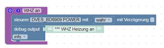

      Hallo, ich hoffe es kann mir BITTE jemand weiter helfen.
      Versuche seit gestern vergeblich einen Sonoff Basic mittels einem Blockly-Script per MQTT-Befehl zum Ein- Ausschalten zu bewegen. (per http Befehlt klappt es)
      wenn ich unter Objekte den Wert auf on bzw. off stelle, schaltet das Relais ein und aus.
      ~~![](</s><URL url=)<link_text text="http://forum.iobroker.net/download/file ... bcb7e25d74">http://forum.iobroker.net/download/file.php?mode=view&id=20383&sid=4273057b2b82d152607279bcb7e25d74</link_text>" />
      Mein Versuch schaut so aus:
      ~~![](</s><URL url=)<link_text text="http://forum.iobroker.net/download/file ... bcb7e25d74">http://forum.iobroker.net/download/file.php?mode=view&id=20384&sid=4273057b2b82d152607279bcb7e25d74</link_text>" />
      Was muss ich wo / wie rein schreiben???
      Danke!

        Versuche es mal so.

          Danke,
          leider funktioniert das mit true bzw. false nicht.
          Wenn der Sonoff mit dem Sonoff-Adapter eingebunden ist, dann funktioniert es auch so.
          Möchte mehrere Schaltern an einem Sonoff betreiben und ich glaub dass funktioniert dann mit dem Sonoff-Adapter nicht.
            Dann versuche es mit 0/1 oder off/on….

              @guru
              Danke!!! 0/1 war die Lösung!!!!!!!
              Danke, Danke, Danke, Danke!!!!!!!
              Habe etliche Stunden damit verbracht und dabei war die Lösung so einfach 😉
