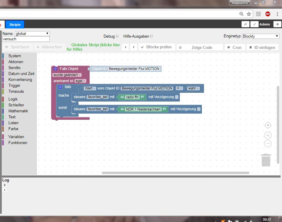

      ich versuche derzeit über Blocky mein Sonos System so zu steuern, dass mir bei einer bestimmten Aktion wie in meinem Beispiel versuch zu sehen ist, bei Bewegung am Bewegungsmelder einen Bestimmen Radiosender zu starten.
      Es klappt auch im Ansatz. Allerdings werden mir dann immer die Gruppierungen getränt. Gibt es eine Möglichkeit den Befehl
      setState("sonos.0.root.192_168_178_26.favorites_set"/favorites_set/,'NDR1 Niedersachsen');
      Auf die gesamte Sonos Gruppe anzuwenden ohne das sich die Gruppierungen auflösen? Vielleicht hat hier ja jemand eine Idee was ich verändern muss.

        ja, das geht wenn Du den Sender (favorite_set) nur beim "Gruppenleiter" änderst.
        Ich habe mal ein HowTo geschrieben in dem ich das Prinzip in Verbindung mit Alexa beschreibe.
        http://forum.iobroker.net/viewtopic.php?f=37&t=7395
        Im Grunde ganz einfach … lasse nur bei den SONOS Geräten den Favoriten ändern, bei denen der "coordinator" (Gruppenleiter) nicht vom eigenen Namen abweicht. Oder anders herum ausgedrückt - nur bei den SONOS Geräten bei denen der Coordinator dem eigenen Namen entspricht.
        Wenn der "coordinator" vom eigenen Namen abweicht, dann ist dieses SONOS Gerät gerade Mitglied eine Gruppe.
