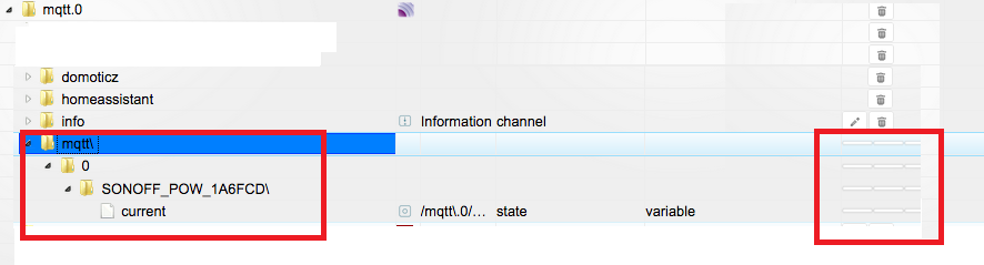

      Über Node-Red wollte ich einen MQTT-Abfrage einrichten - dabei habe ich verschiedene Topics ausprobiert, da ich nicht wusste, wie man die Topics angibt.
      Nut sind dabei anscheinend durch den Node-Red-MQTT-Client im iobroker MQTT Objekte angelegt worden, die sich zumindest über die iobroker-Web-Oberflächse nicht mehr löschen lassen.
      wie kann ich die wieder loswerden?
      habe es mit JavaScript deleteState() versucht - aber erfolglos …

          Die Liste ist aktuell - habe auch schon iobroker komplett neu gestartert und auch den Browser …
          Ich habe wie gesagt die Objekte/States durch nodered-mqtt "versehentlich" angelegt, da ich die Topics ausprobiert habe und dabei auch einen Backslash "" im Topicnamen angegeben habe.
          Für mich sieht es so aus, als ob iobroker mit solch (ungewöhnlichen un d ungewollten) Namen nicht zurecht kommt.
          Ich werde mal delObject() probieren ...
          Danke schon mal.

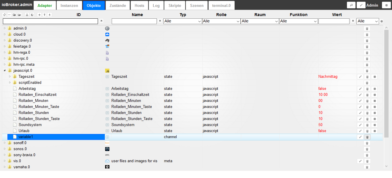

                ich habe auch ein Objekt das ich leider nicht gelöscht bekomme.
                javascript.0.variable1
                Ich würde es jetzt auch direkt in der object.json Datei entfernen, bin mir aber nicht sicher was genau ich da löschen muss. Könnt ihr mir weiterhelfen?!
                Und nebenbei noch die kurze Frage warum sich die object.json Datei beim öffnen immer unten rechts im Windows-Format öffnet obwohl ich sie mit Notepad++ öffne. Ich muss dann immer manuell auf UNIX umstellen. Das habe ich aber leider auch nur in einem anderen Thread gelesen das man das machen soll, weiß aber nicht genau warum?
                Vielen Dank an euch!
                • AlCalzone
                  Ab „“: (inklusive) am Ende der Zeile obendrüber bis zum Komma (inklusive) vor „javascript.0.Arbeitstag“ in der nächsten Zeile
