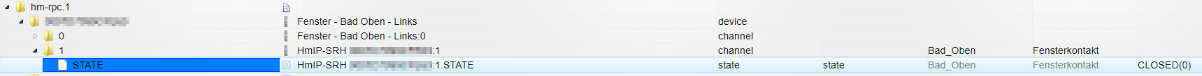

      habe eben meinen HM IP Drehgriffkontakt angebaut und an der CCU2 angelernt. Diesem dann wie immer einem Raum und dem Gewerk zugeordnet. Auch das Objekt wurde in ioBroker angelegt, allerdings wird mir dieser im Script unter dem Gewerk nicht angezeigt. Das Script schaut nur ob er Geräte nach einem Muster findet:
      ` > var Gewerk = "Fensterkontakt";
      var Raeume = [];
      Raeume[0] = ['Bad_Oben'];
      Raeume.forEach(function(Raum){
      log(Raum);
      $('channel (rooms='+ Raum +') (functions=' + Gewerk + ')').each(function (id, i) {
      log(id);
      Allerdings wird mir das Gerät nicht angezeigt, lasse ich den Filter für das Gewerk raus findet er Ihn … hat jemand eine Idee warum das nicht passt? Die Zuordnung ist korrekt, im Anhang die Screenshots.

        schau dir mal die Datenpunkte im ioBroker an, ob das Gewerk auch in allen Datenpunkten steht
        Nachtrag:
        sorry, ich sehe gerade es waren 2 Screenshots und im Ersten kann man das Gewerk beim Datenpunkt "State" erkennen.
