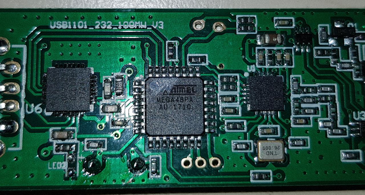

      Guten Morgen,
      leider finde ich keine Doku zu meinem 433 MHz USB Stick. Hat den jemand von euch im Einsatz?
      433M CC1101 USB Wireless RF Transceiver Module 10mW USB UART MAX232 RS232
      ~~![](</s><URL url=)<link_text text="https://i.ebayimg.com/images/g/qWwAAOSw ... s-l300.jpg">https://i.ebayimg.com/images/g/qWwAAOSws6ZaAB2u/s-l300.jpg</link_text>" />
      lsusb gibt folgendes aus
      > Cygnal Integrated Products, Inc. CP210x UART Bridge / myAVR mySmartUSB light
      iobroker log
      ` > rflink.0 2018-01-18 09:47:19.108 info List of port: [{"comName":"/dev/ttyAMA0"},{"comName":"/dev/ttyUSB0","manufacturer":"Silicon_Labs","serialNumber":"Silicon_Labs_CP2102_USB_to_UART_Bridge_Controller_0001","pnpId":"usb-Silicon_Labs_CP2
      rflink.0 2018-01-18 09:47:17.454 info Serial port opened
      rflink.0 2018-01-18 09:47:17.317 info starting. Version 1.1.6 in /opt/iobroker/node_modules/iobroker.rflink, node: v4.8.7 `
      ****RFLink config
      Baudrate:**** 4800, 9600 und 19200 getestet
      Boardtyp: Arduino Mega (was muss ich hier einstellen?)
      Für ein paar Tipps bin ich sehr dankbar. Welche Hardware (USB) würdet ihr alternativ empfehlen?
      Ich möchte Geräte (primär Temperatursensoren) auf 433 MHz empfangen.
      Torsten~~

        Hier ist noch ein Bild vom Innenleben.

          Läuft auf dem USB Modul auch die RFLink firmware? Das iobroker erwartet folgende Syntax: http://www.rflink.nl/blog2/protref

              Rein optisch würde ich bei einem CC1101 Chip vielleicht mal den CUL Adapter ausprobieren. Das Bild ist der Atmel Chip als Prozessor. Mit dem RF Link Adapter wird es aber voraussichtlich nicht funktionieren.
              Ich würde eventuell mal mit der Arduino Software schauen, was er denn überhaupt so an Inhalteb sendet.
              Eventuell hat aber jemand eine einfachere Lösung die seriellen Ausgaben des Sticks zu testen.

                  ich habe mir deinen Stick mal angeschaut, der ist tatsächlich für ganz was anderes gedacht. Du kannst mit 2 von den Dingern serielle Daten über Funk übertragen.
                  Für den Empfang von Temperatur und ähnlichen Sensoren taugt der leider gar nicht, da spricht die falsche Modulationsart ( FSK ) dagegen.
