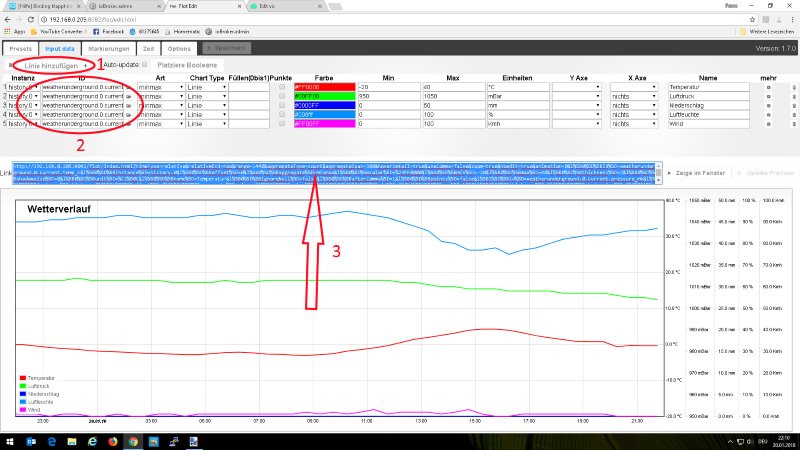

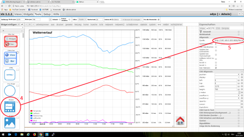

        Servus
        1. im Flotadapter Linie hinzufügen
        2. Datenpunkte auswählen
        3. Link kopieren
        4. Widget iFrame auf Arbeitsfläche ziehen
        5. Link einfügen
        LG
