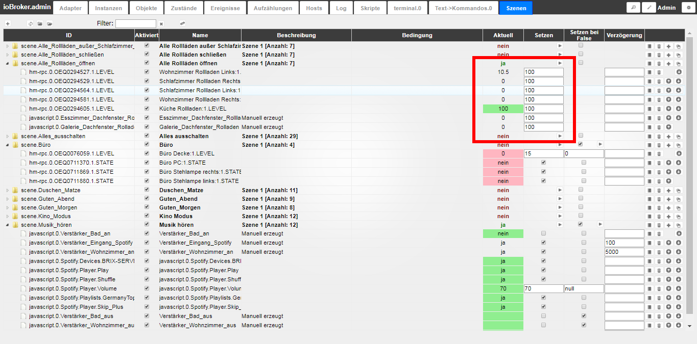

      hab jetzt bei mehreren Szenen das Problem, dass der Status auf true steht und nicht mehr aktualisiert wird.
      Daher lassen sich die Szenen dann nicht mehr starten.
      Ein Neustart des Adapters sowie auch ein reboot des iobrokers bringt keine Veränderung.
      Hat jemand ne Idee was ich noch tun kann?
      • X
        xmace last edited by
        Scheint als hätte ich eine Lösung gefunden es wieder lauffähig zu bekommen.
        Wenn ich im iobroker.pro admin panel auf die Konfiguration der einzelnen Szenen gehe, werden die Felder für "use trigger for true" automatisch ausgeklappt aber nicht aktiviert. Wenn ich den Haken setze und wieder entferne wird der status aktualisiert und die Szene lässt sich wieder starten.
        Ich vermute einen Bug in der Oberfläche, entweder im Zusammenhang mit admin pro oder auch lokal?
        Kann mir jemand bestätigen, dass das es zulässig ist, die Szenen direkt aus einem Skript heraus auf true zu setzen? Oder muss ich über eine trigger variable gehen und diese dann in der jeweiligen Szene hinterlegen?
        Hab mir alle Szenen lahmgelegt weil ich überall 100ms Verzögerung zwischen den Befehlen eingetragen habe und dann o.g. Phänomen aufgetreten ist.
        Danke & Gruß

          Damit ich das richtig verstehe: Klick auf den "Play"-Pfeil in der Zeile der Szene führt sie nicht erneut aus?
          Nochwas: Alle Rollos öffnen und schließen sollte sich in einer Szene zusammenfassen lassen:
          Haken bei "Setze bei false", in der Spalte alles eintragen was für "schließen" ist. Setzt du die Szene nun auf true, öffnen alle Rollos, bei false schließen alle.

            Also es läuft wieder alles. Auch mit 150ms Verzögerung zwischen den Intervallen.
            Es scheint wirklich ein Problem im Zusammenhang mit iobroker.pro Admin zu sein.
            Wenn ich über iobroker.pro an den Szenen etwas ändere lassen sie sich nur noch einmal abspielen und das wars…..
