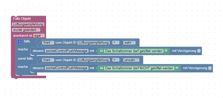

      Moin in die Runde, ich benötige mal ein bisschen Hilfe.
      Folgendes Geräte / Software werden hier genutzt. Eine Homematic CCU (Raspberrymatic) und ein PI mit ioBroker. Mittel Adapter hm-rega hole ich mir die Variabel aus der CCU. Über die iOS App Pocket Control habe ich eine Variabel für Pushmitteilung setzen lassen. Diese kann ich verwenden. Was innerhalb der CCU auch super klappt!
      Folgendes. Ich habe mit Blockly ein kleines Script erstellt. Wenn der Wert (true/false) der Lüftungsempfehlung umspringt soll eine Pushnachricht über pocketControlPushMessage versendet werden.
      Sobald ich unter Objekte die Werte der Lüftungsempfehlung von true auf false oder anders herum ändere, steht für 3 Sekunden der gewünschte Text in der Objekt ID von pocketControlPushMessage. Doch dann passiert nichts mehr. Der Text wird nicht versendet. Nach 5 Sekunden steht dort wieder der ursprünglich zuletzt generierter Text. In meinem Fall: Die Post war da 🙂 Ändere ich manuell den Wert von pocketControlPushMessage und drücke auf Bestätigen wird die Pushmitteilung unverzüglich versendet.

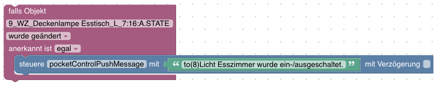

                                        LogSeb last edited by
                                        Ich vermute mal, dass das Thema hier schon längst gelöst ist. Da ich aber gerade vor der gleichen Fragestellung stand, hier mal meine Lösung für die Nachwelt:
                                        Eigentlich ist es simpel. Im Blockly oben fehlte die Zuordnung des Gerätes im Textteil. Die PocketControl Message Variable benötigt immer die Geräte-ID des Empfängergerätes. Die ID findet ihr in der PocketControl App unter Einstellungen / Push Mitteilungen von der CCU. Dort wird auch das Prozedere erklärt.
                                        Hier mal ein (sinnfreies) Test-Blockly Script:
                                        e29955ac-b679-4e29-9382-208a33a4a28f-Bildschirmfoto 2020-03-15 um 16.26.23.png
                                        Ihr könnt das ganze dann noch um mehrere Empfänger erweitern:
                                        "to(8, 9, 11)Licht Esszimmer wurde ein-/ausgeschaltet." würde die Nachricht an die Geräte 8, 9 und 11 schicken.
                                        Beste Grüße!
