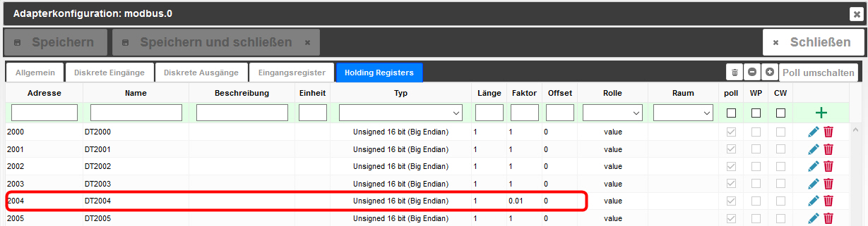

      Hallo Forum,
      ich möchte Werte, die von einer SPS über Modbus Holding Register kommen, skalieren. So kommt z.B. über das Register 2004 der Wert 19014, der mit 0,01 multipliziert und dann als 190,14 angezeigt werden soll. Bei anderen Visualisierungssystemen kann man Werte in der Objekteinstellung skalieren. Ich habe zwar in den Objekteinstellungen ein Feld gefunden mit der Bezeichnung Faktor, jedoch verändert sich der Variablenwert nicht wenn man den Faktor ändert.
        Da du das hier im vis Unterforum gepostet hast, nehme ich an, dass du es dort darstellen willst.
        Soll es als einfacher Wert dargestellt werfen kannst du den faktor im widget eingeben.
        Gruß Rainer
          automatix last edited by
          es soll als dezimalzahl dargestellt mit zwei Kommastellen angezeigt und auch im History-Adapter geloggt werden.

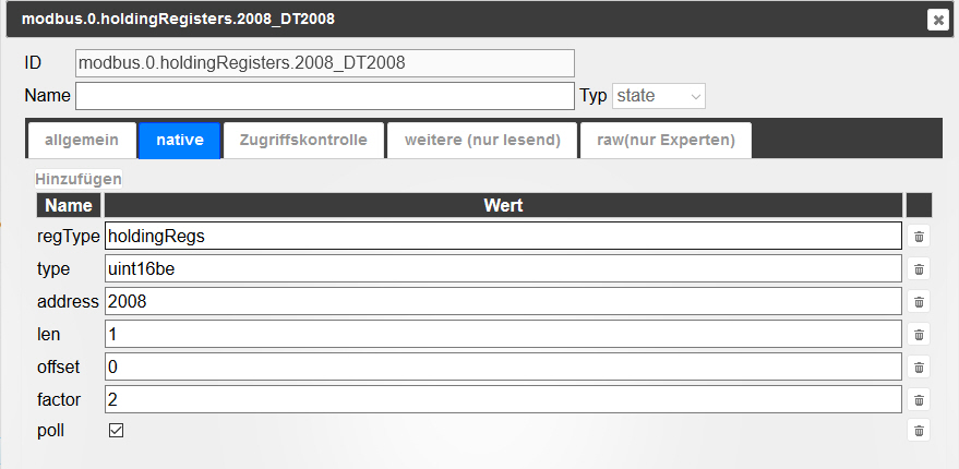

            habe es gefunden. Im Modbus Adapter kann man einen Faktor einstellen. Dann kommt der Wert des SPS-Regiserts als dezimalzahl.
