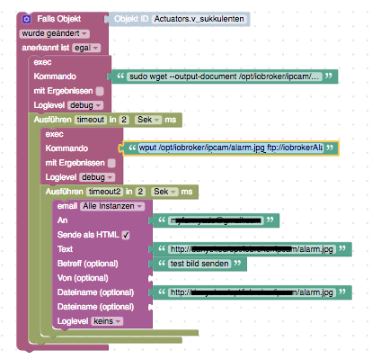

                      • Webranger
                        Webranger last edited by
                        Habe die Lösung gefunden!
                        1. per > sudo wget –output-document /opt/iobroker/ipcam/alarm.jpg '[http://192.168.178.36/snapshot.cgi?user ... olution=32](http://192.168.178.36/snapshot.cgi?user=user&pwd=passwort&resolution=32)' Bild auf Raspi speichern.
                        2. 2sec später per wput Bild per FTP hochladen > wput /opt/iobroker/ipcam/alarm.jpg [ftp://NUTZERNAME:PASSWORT@DOMAIN.TLD](ftp://NUTZERNAME:PASSWORT@DOMAIN.TLD)
                        dazu muss wput auf dem raspi installiert werden: https://wiki.ubuntuusers.de/wput/
                        3. wieder 2 sec später wird eine email geschickt mit link zum Bild auf dem FTP. Wenn der link bei "Dateiname" eingetragen wird und HTML aktiv ist wird Vorschau in der mail angezeigt.

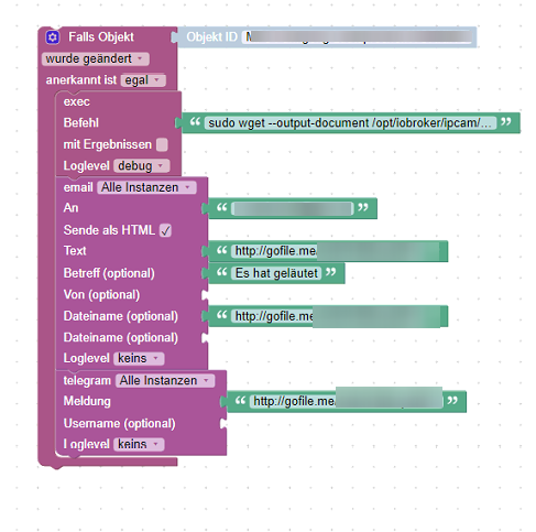

                            mandragora last edited by
                            Hallo Leute,
                            Eventuell könnt ihr mir hier auf die Schnelle helfen.
                            Hab das Blockly nachgebaut da ich eure Lösung sehr gut finde.
                            Rufe mit
                            sudo wget –output-document /opt/iobroker/ipcam/alarm.jpg 'http://10.0.0.56/cgi-bin/getsnapshot.cgi'
                            den Snapshot meiner Kamera ab und lege sie direkt auf meine Synology ab.
                            Dort hab ich dann eine Freigabe auf das File gemacht das ich mir dann per Email verschicken lasse.
                            Somit brauche ich den Umweg mit dem FTP bei mir nicht anwenden.
                            Wenn ich den Befehl auf der Konsole ausführe wird das Bild gemacht und abgelegt.
                            Wenn ich es über mein Blockly Scritpt starte wird der Befehl / Bild nicht gemacht bzw. ausgeführt.
                            Woran kann es da liegen ?
                            Hat jemand eine Idee von euch.
                            Danke und LG
                            mandragora
                              A Former User last edited by
                              Du speichert das Bild im Ordner und warum nimmst du diesen Pfad nicht zum versenden?
                                Hallo Brainbug
                                Du hast natürlich vollkommen recht. Hab da irgendwie zu kompliziert um die Kurve gedacht.
                                Das Ganze funktioniert nun ausgezeichnet.
