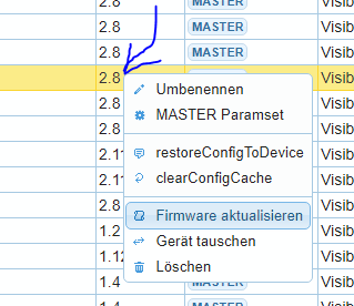

      Habe die zeile mit dem Device mariert.
      Dann rechte Maustaste "Firmware Update"
      Ich bekomme eine Fehlermeldung:

        Bin einen (entscheidenden :lol: ) Schritt weiter.
        Firmware Update ging. 😉 😉 😉
        Die Lösung: Die Maus muss direkt :mrgreen: über dem Feld sein in dem die Firmware Version angezeigt wird.
        Dann da rechte Maustaste " Firmware Update"

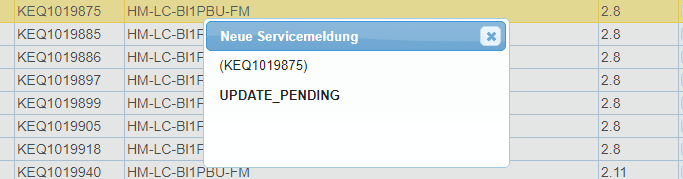

        Als "Antwort" bekommt man dieses Fenster.
        Das Fenster bleibt aber stehen.
        Man bekommt keine Info, das/wenn das Firmware Update abgeschlossen ist.
        Mußte das dann in der CCU nachsehen/überprüfen.
        Die neue Firmware Version wird auch nicht im HMM angezeigt.

          Das mit dem "genau" klicken muß ich korrigieren.
          Es ist wohl doch egal, wo man in der markierten Zeile klickt.
          Dabei scheint die Meldung "Device_in_Bootloader" zu kommen wenn das FW-Update startet.
          Dann einfach warten bis die Meldung "Update_Pending" kommt, dann ist das FW-Update beendet.
          Das dauert so an die 30s.
          Wenn es schon 5s nach der Bootloader Nachricht kommt, hat das Firmware Update nicht funktioniert.
          Hab ich gemerkt, da in der CCU immer noch die alte FW angezeigt wurde.
