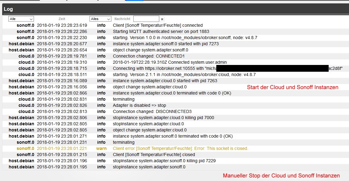

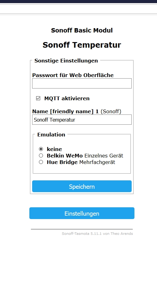

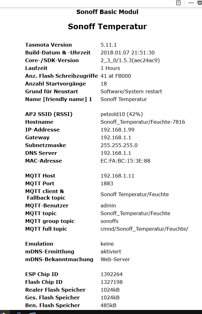

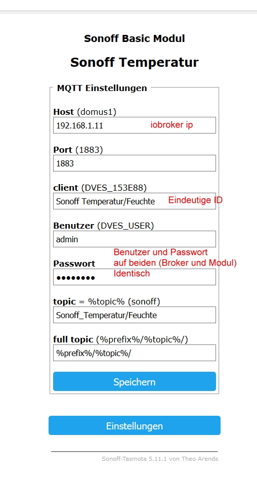

      Config wie folgt:
      cloud.0
      sonoff.0
      Sonoff.0 zeigt GRÜN, Kommunikation somit OK mit Testmodul.
      Testmodul ist ein BASIC mit Tasmota Version V5.11.1 mit zusätzlichem AM2301 verbaut.
      Ich öffne cloud.0 (ebenfalls GRÜN) -> Konfiguration -> SmartGeräte -> " + " und finde dort unter sonoff.0 den Konfigurierten Basic mit Temperatur und Feuchte sowie POWER usw...
      Wenn ich nun auf zb POWER klicke und SELECT rechts unten auswähle sollte ein weiteres Fenster kommen um einstellungen durchzuführen... tut es bei mir aber nicht... Ich kann das modul somit NICHT intigrieren !!!
      ich habe das mit allen werten ausprobiert, auf verschiedenen geflashten geräten die über MQTT mit dem Broker verbunden waren...
      Werte von der HM-CCU2 (hm-rpc bzw hm-rega) hingegen werden anstandslos übernommen.
      ich bastle nun seit 4!!! tagen an neuinstallationen, geräte flashen, mqtt konfigurationen... kein positives ergebnis...
      momentan ist nur EIN einziges Sonoff online um keine, wie auch immer geartete, Konflikte zu erzeugen.. auch das ist es nicht...
      Kommunikation ist da, denn sonst würde ich ja den sonoff nicht in der Cloud.0 Konfiguration aufscheinen sehen...
      Auch der Sonoff meldet sich auf dem iobroker log...
      Snapshots der einstellungen hab ich euch mal beigefügt...
      Ich hoffe IHR könnt was rauslesen, oder auch nicht...
