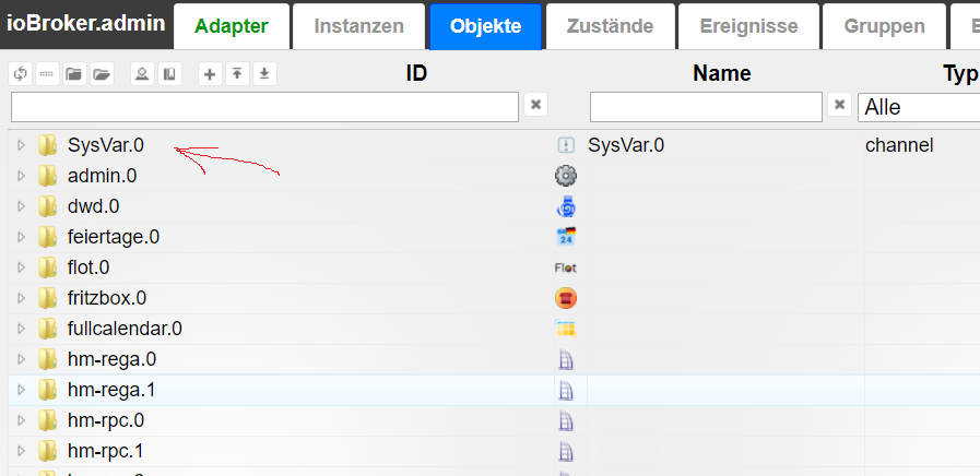

      Ich habe angefangen einige Datenpunkte in einer eigenen "Gruppe" (SysVar.0.) ausserhalb der Javascript Instanz anzulegen. Damit ist es einfacher Scripte in eine andere Javascript Instanz zu verschieben.
      Leider bekomme ich es mit "create state" nicht hin einen Datenpunkte ausserhalb der Javascript Instanz zu erzeugen. Ist sowas generell nicht möglich, oder mach ich was falsch?
        aus dem javascript einen state zu erstellen der im Hauptzweig liegt geht nicht..
        diese sind an die instanz gebunden

            Du arbeitest damit in einem Graubereich.
            Jeder Adapter hat einen namespace (das ist die oberste Ebene der Objekt-IDs). Eigene Variablen dort und so anzulegen funktioniert … ist aber an sich so nicht beabsichtigt. Würde es eher nicht empfehlen. Verschiebst Du so oft Skripte zwischen JS-Instanzen durch die Gegend die Ihre Daten behalten sollen?
