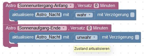

              Moin,
              erstmal zu den Zeiten: die Astrozeiten sind ein tägliches, einmaliges Ereignis. Das kannst du so nicht verwenden. Dann triggerst du dein Script auf PC aus ganz ohne Zeit.
              Mach mal so:
              Musst natürlich die Datenpunkte für PC und Lampe einbauen.
              Matze
                Modjo last edited by
                Jetzt müsste es passen. Ich habe die Uhrzeiten noch einmal angepasst. Doof nur, dass ich quasi im Winter und Sommer die Zeiten manuell ändern muss, da es unterschiedlich lange hell ist.
                Vielen Dank Matzebhv!

                      paul53 last edited by
                      Da die "Aktuelle Zeit Astro" nicht nur die Uhrzeit, sondern auch das heutige Datum enthält, muss die "Von-Zeit" vor der "Bis-Zeit" liegen. Damit man trotzdem auf "dunkel" prüfen kann, gibt es "nicht zwischen". Etwa so:

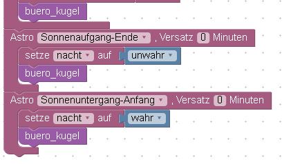

                        @paul53:
                        Ping_nachts.JPG `
                        Hallo paul53,
                        jetzt habe ich einen Knoten im Kopf, hoffe aber, dass ich dich richtig verstanden habe.
                        Also nehmen wir mal folgendes Szenario an:
                        ****__Sonnenaufgang-Ende: 01.01.2018 06:00
                        Sonnenuntergang-Anfang 01.01.2018 20:00
                        Wenn: PC Wahr & Zeit nicht zwischen 01.01.2018 06:00 (Sonnenaufgang-Ende) und 01.01.2018 20:00 (Sonnenuntergang) (20:01-05:59)
                        Mache: Büro Kugel ein Wahr
                        Sonst Falls:
                        Wenn: PC Wahr & Zeit zwischen 01.01.2018 06:00 (Sonnenaufgang-Ende) und 01.01.2018 20:00 (Sonnenuntergang-Anfang) (06:00-20:00)
                        Mache: Büro Kugel aus Wahr
                        Sonst Falls:
                        Wenn: PC Unwahr
                        Mache: Büro Kugel aus Wahr__****
                        <u>ACHTUNG: Die Werte entsprechen nicht der Realität zur Jahreszeit, habe es nur zur Vereinfachung so gesetzt.</u>
                        Habe ich das richtig interpretiert?

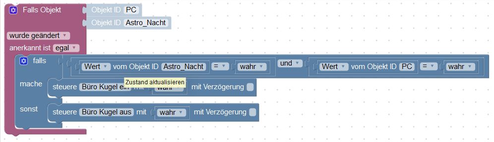

                        Dann müsste es so aussehen:
                          Ein einfaches "sonst" zum Ausschalten der Kugel (s. mein Beispiel) macht das ganauso.
                          Anstelle "Wert von Objekt ID PC" kann man die Skriptvariable "value" testen, da sie bereits den Wert des Ping-Datenpunktes enthält.
                            @paul53:
                            Anstelle "Wert von Objekt ID PC" kann man die Skriptvariable "value" testen, da sie bereits den Wert des Ping-Datenpunktes enthält. `
                            Also das "value" mag er nicht so gerne, also belasse ich bei "Wert von Objekt ID PC".
                            Nun sieht es wie folgt aus, was ich testen werde.
                            Vielen Dank für die Hilfe.

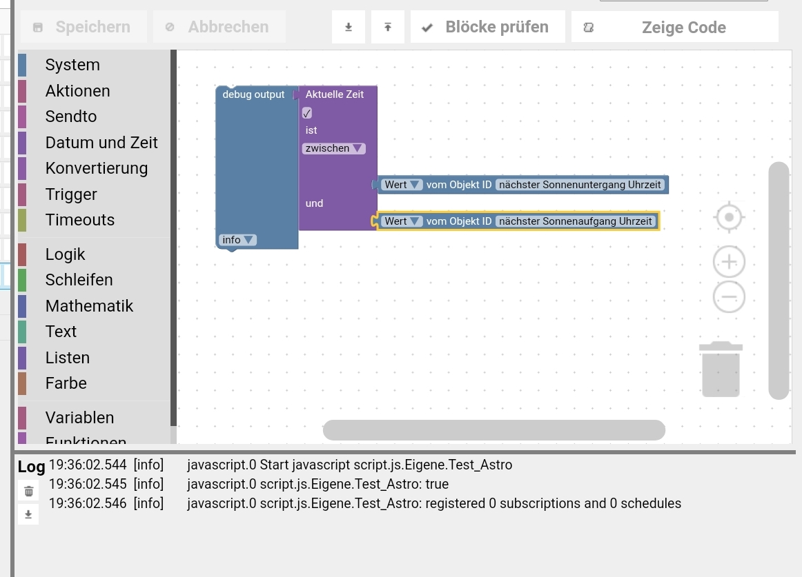

                                  mikiline last edited by
                                  wahrscheinlich liegt es an UTC und aktueller Zeit vor Ort….
                                  Bitte mal nur mit Debug Output die Zeiten ausgeben lassen. Dann findest den Fehler ganz bestimmt

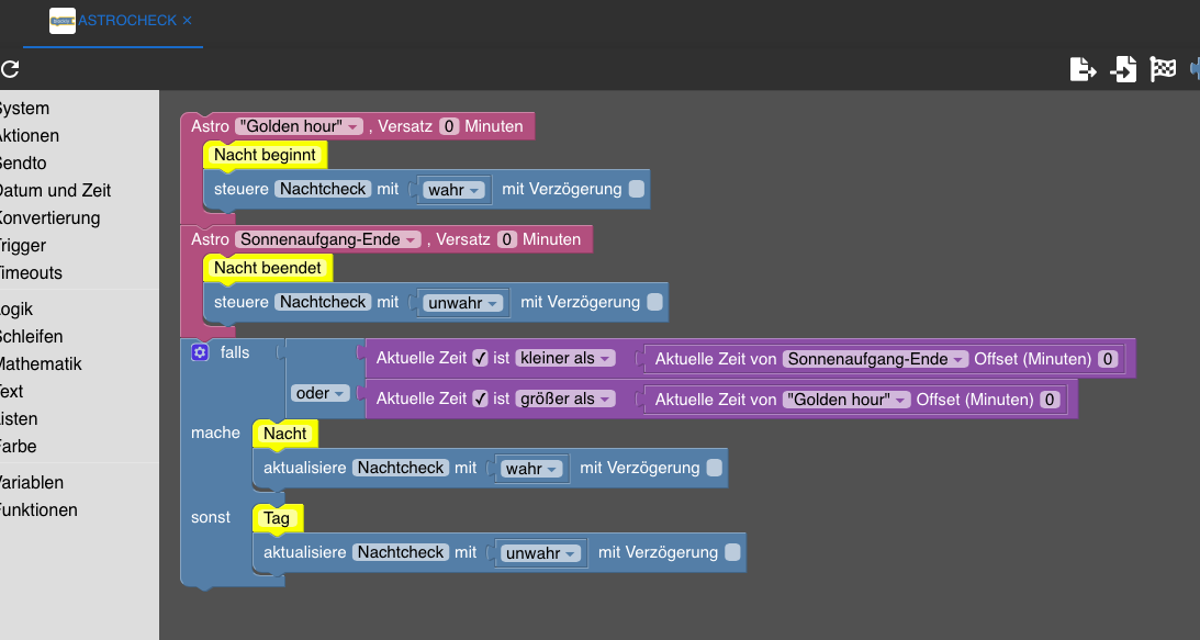

                                        • rantanplan
                                          rantanplan last edited by
                                          @Modjo:
                                          leider verstehe ich nur Bahnhof 😄 `
                                          Obwohl ich nur Quereinsteiger bin, antworte ich mal für Rainer 😉
                                          Abfrage zwischen Sonnenaufgang und Sonnenuntergang geht. Ist ja der selbe Tag.
                                          Abfrage zwischen Sonnenuntergang und Sonnenaufgang geht nicht. Tageswechsel.
