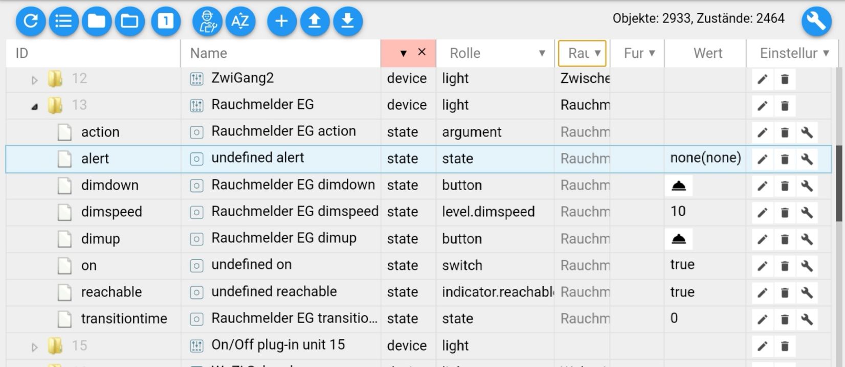

      Hier ein Screenshot des Objektes:
      Und die Raw Daten des Objektes:

        @Kuehni84 alert ist zum steuern nicht als State gedacht. Ich weis halt nicht welches objekt den Alarm signalisieren soll.
        Aber es kommt eigentlich nur on in frage, die Änderung wird auch an iobroker übertragen.

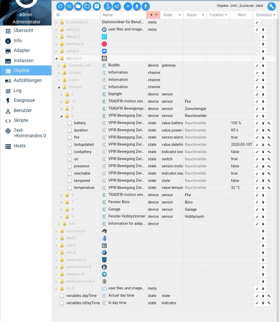

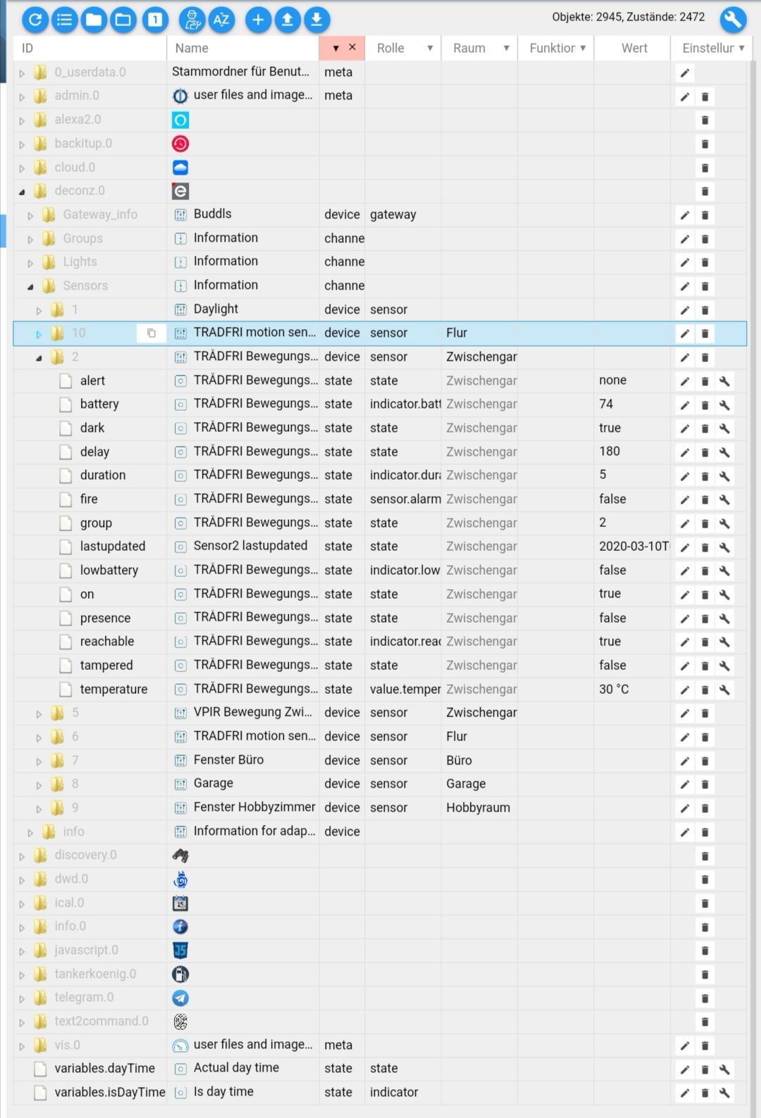

            @Kuehni84 das wäre hilfreich. Kann es sein das unter Sensoren noch objekte sind die zum Rauchmelder gehören?
              Kuehni84 @Jey Cee last edited by Kuehni84
              @Jey-Cee said in Frage: Wer nutzt Xiaomi Honeywell Rauchmelder?:
              Hmm ja einer meiner Bewegungsmelder ist ganz schön aufgebläht.
              Hast du eine Erklärung dafür warum er das so durcheinander würfelt?
              Ich beobachte dann heute Nachmittag den Bewegungsmelder, ob sich da bei einem Alarm vom Rauchmelder etwas tut.
              Kann man das irgendwie wieder gerade ziehen und die Objekte dem Richtigen Sensor zuweisen?
              Danke für deine Mühen

                      Ich habs eben getestet.
                      Bei einem Alarm Geht der "fire" state auf true.
                      Jedoch vom Bewegungsmelder s.u.
                      Mit dem Wert kann ich jetzt arbeiten. Danke sehr für Eure Unterstützung. 👍🏼💪🏼
