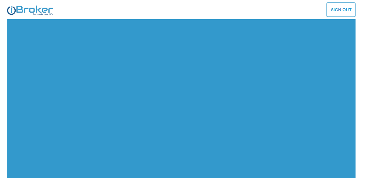

      Wenn ich jetzt auf iobroker.pro gehe und mich einlogge, erhalte ich nur den folgenden Screenshot:
      Das selber kommt bei mir auch im Adapter web.0 (Port 8082).

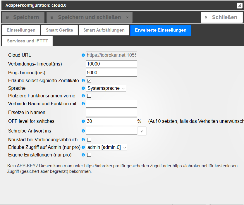

                      Hast Du in Cloud-Adapter den Zugriff freigegeben?
                      Poste bitte mal einen Screenshot der Konfig des Cloud-Adapters, Reiter Erweiterte Einstellungen.

                          Hier ein Screenshot der erweiterten Einstellungen:

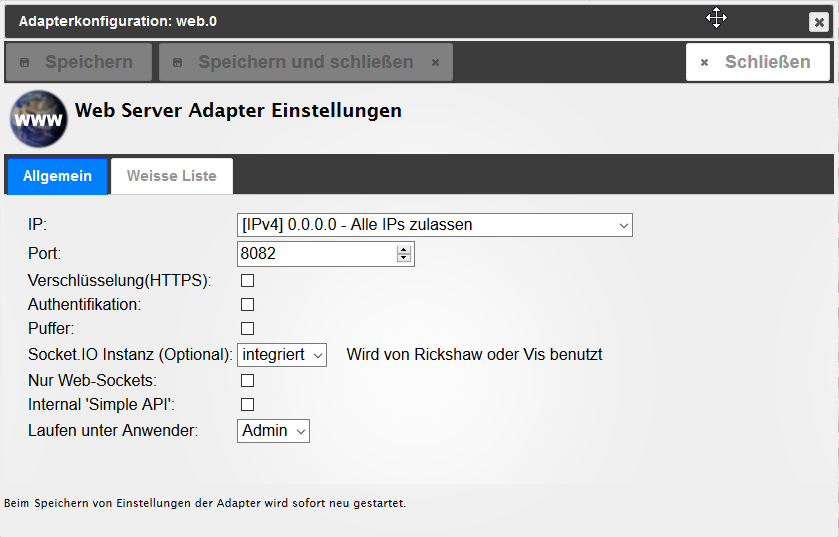

                            Hier noch der Screenshot aus dem Web Adapter

                              Ich habe es gefunden, jetzt funktioniert es 😄
                              Das Problem war, dass der Web Adapter noch nicht auf Version 2.1.8 war.
                              Nach dem Update auf die Version lief gleich alles auf Anhieb 😉
