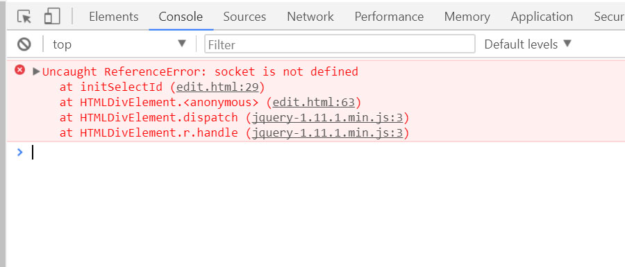

                  • snador
                    snador last edited by

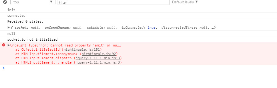

                    Hallo BlueFox, so ganz hat es noch nicht funktioniert. Es kommt folgender Error (siehe Anhang). Das einbinden der socket.io.js hat den Fehler leider nicht behoben…
                    LG
                    • Bluefox
                      Bluefox last edited by
                      @snador:
                      LG `
                      Ohne Code ist schwer zu sagen.
                      • snador
                        Ich hab eigentlich nur die Dinge gemacht, die Du mir vorgeschlagen hast und dann testweise mal einen click auf ein Element gelegt. Der Fehler kommt nur beim Click. Code schicke ihn heute Abend hinterher…
                        • snador
                          socket.emit schmeißt den Fehler…

                                Hier noch das aktuelle Testszenario:
                                 *  ioBroker.nightingale
                                 *  https://github.com/ioBroker/ioBroker.nightingale
                                 *  Copyright (c) 2018 Sandro Zimmermann https://github.com/xxx
                                 *  License: MIT

                                • snador
                                  So, ich hab mal den Code oben drüber aktualisiert. Sorry aber ich blicke insgesamt noch nicht wirklich durch, deshalb die ganze Anfängerfragen. Ich versuche gerade im Adapter "Frontend" (www) eine Seite zu erstellen (ähnlich Vis Edit) die eine Connection erstellt und SocketIO zum Laufen bringt. Danach möchte ich gerne den Object Baum holen. Nur mal so für den Anfang. Vielleicht versteh ich es irgendwann 🙂 Ich hab mir die grundsätzliche Vorgehensweise in diversen Adaptern abgeschaut.
                                  Nun zu meinen Fragen.
                                  1: Muss ich die Connection im www überhaupt noch initialisieren oder steht die schon wenn der Adapter läuft? Ist es so halbweg korrekt?
                                  2: Die Connection scheint erfolgreich zu laufen aber es kommt die Meldung "socket.io not initialized" (Meldung kommt erst wenn ngl.conn.getObjects aufgerufen wird). Wie mache ich das und muss ich überhaupt?
                                  3: In der Funktion initSelectId bringt der Aufruf socket.emit() den weiter oben erwähnten Fehler aber auch ngl.conn._socket.emit() liefert zurück das _socket logischerweise null ist 🙂 Führe ich auf Punkt [2] zurück…
                                  4: Ist mein grober Ansatz überhaupt korrekt?
                                  Vielleicht kann einer der Wissenden mal drüber schauen und dem Noob etwas auf die Sprünge helfen.
                                  Vielen Dank!

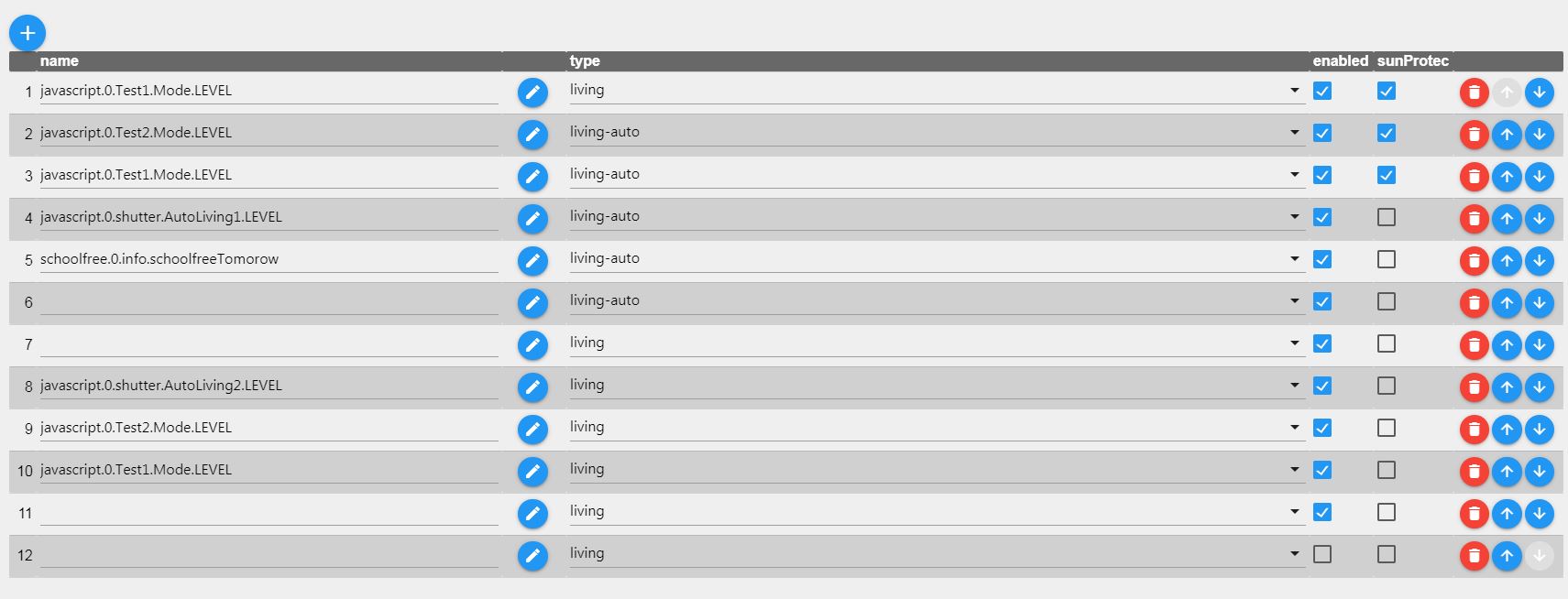

                                        • simatec
                                          simatec Developer Most Active last edited by
                                          Ich krame hier mal den alten Thread wieder raus.
                                          Aktuell habe ich ein vergleichbares Problem.
                                          Ich bekomme die Object-ID Dialog auf biegen und brechen nicht aufgerufen.
                                          Hier mal der aktuelle Stand vom Github mit meinen Versuchen.
                                          https://github.com/simatec/ioBroker.shuttercontrol/blob/master/admin/index_m.html
                                          Hab keine Idee, was ich noch probieren kann.
                                          • simatec
                                            edit: Die Dialogbox mit Oject-Baum öffnet jetzt.
                                            Wie man allerdings die ausgewählte ID nun in die neu angelegte Tabellenzeile bekommt, erschließt sich mir garnicht.
                                            Gibt es irgendwo eine Doku zu den Aufbau der Tabellen?
