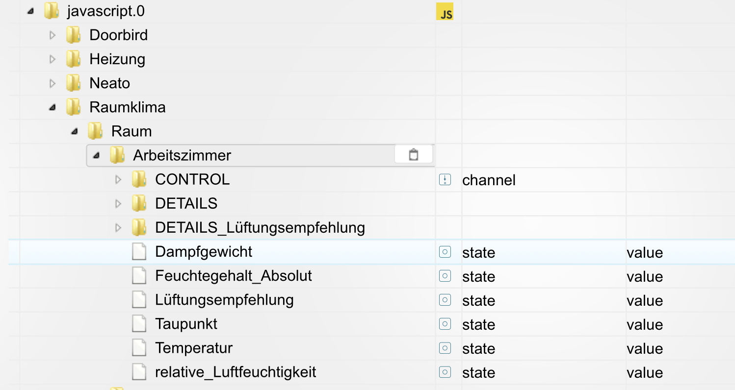

                    Enum.rooms sind die Räume aus der CCU und enum.function die Gewerke aus der CCU.
                    Ja, ich mein genau das Script.
                    Wenn Du das nutzt, werden Dir pro Raum, den Du definiert hast, folgende Datenpunkte angelegt
                    Da sind doch die, die Du suchst, oder?
                    Gruß,
                    Eric
                      Fabian last edited by
                      Ja, hab's geschafft! Dankeschön! 😄
