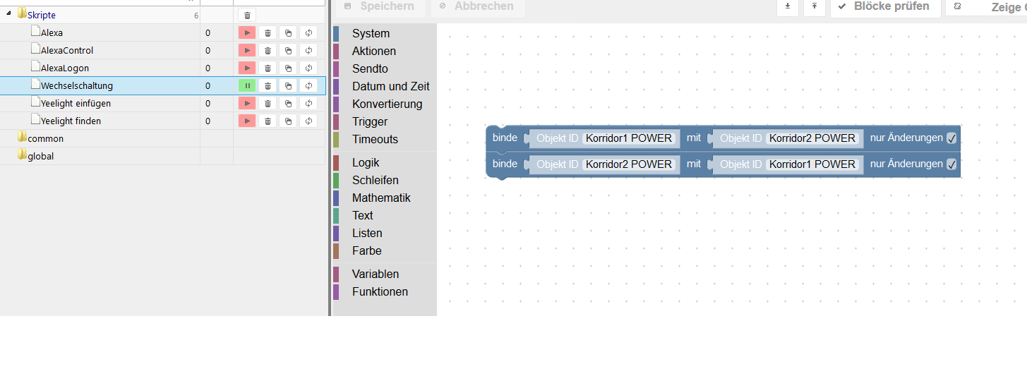

        na ja, du schickst ja auch einen Ping-Pong zwischen den beiden Adaptern hin und her, bis der raspi aufgibt

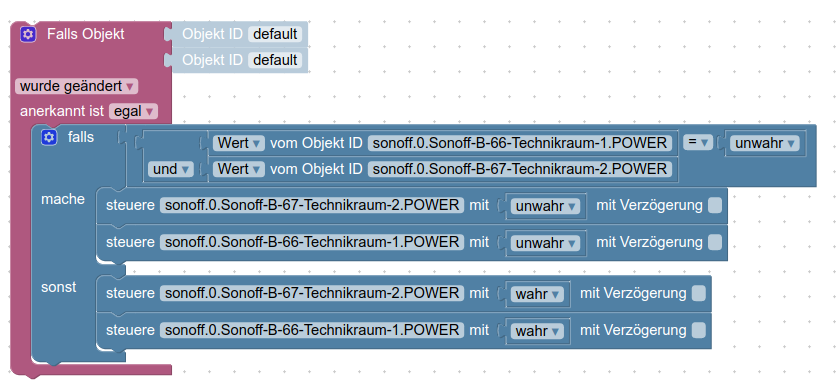

          • BBTown
            BBTown last edited by
            Präzisiere bitte einmal Deine Aufgabenstellung:
            Hast Du 2 Schalter und 2 Lampen und egal welcher Schalter benutzt wird, es sollen immer beide Lampen entweder ein- oder ausgeschaltet werden?
            • rantanplan
              rantanplan last edited by
              Nun, die beiden Trigger spielen Ping Pong 😄
              Das geht nicht lange gut.
              Versuche es mal so.

                  Trigger reagieren auf Ereignisse.
                  Du änderst in Trigger EINS einen Status auf den Trigger ZWEI reagiert.
                  Und in Trigger ZWEI änderst Du einen Status auf den Trigger EINS reagiert.
                  Ping Pong Ping Pong….............
                  • BBTown
                    versuche es mal so:
                    Nachtrag: sorry, da war ein Fehler enthalten, so ist es besser 8-) 8-)

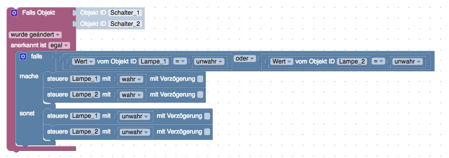

                    • lobomau
                      lobomau last edited by
                      so geht es vielleicht:
                      die beiden "default" sind natürlich die beiden sonoff.power

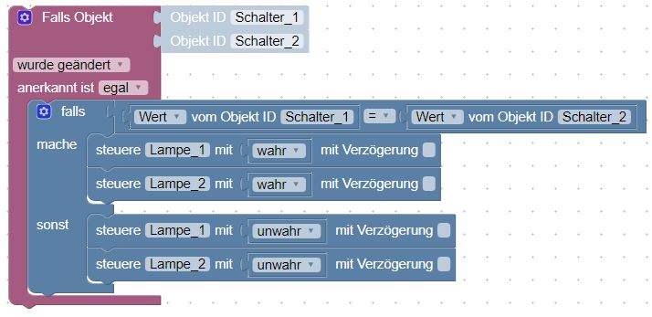

                      • BBTown
                        @lobomau:
                        die beiden "default" sind natürlich die beiden sonoff.power ` Hast du auch mit fliegenden Fingern das Beispiel getippt? 8-)
                        "Wenn beide aus sind, dann sollen beide ausgeschaltet werden?" 😉
                        • lobomau
                          @BBTown:
                          @lobomau:
                          "Wenn beide aus sind, dann sollen beide ausgeschaltet werden?" 😉 `
                          Ehrlich gesagt, dachte ich zuerst es wäre richtig. ABer hast Recht es muss natürlich reichen, wenn einer AUS ist, das beide aus gehen.

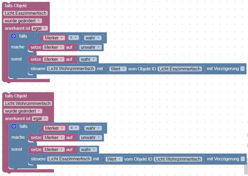

                            danielis last edited by
                            Mit dem letzten Vorschlag gehen die Lampen aus, egal von welchem Schalter ausgeschaltet wurde.
                            Aber gehen sie auch wieder an??
                            Scheint mir nicht so.
                            Habe den selben Fall und auch das Problem, dass es zum Prellen kommen kann. Komischer Weise nur im Zusammenhang mit vis.
                            Ich verwende nicht blockly. Dafür JS und die on Anweisung.
                            Mit zwei einfachen on Anweisungen wird es aber immer so sein, dass der Schalter welcher bedient wird zwei Befehle bekommen wird.
                            Bsp: Beide Schalter sind aus. Einer wird betätigt. Die On Anweiseung bemerkt das und aktiviert den anderen Schalter. Der wiederum - er weiß ja nicht wo der Befehl herkommt - wird seinerseit wiederum den ersten Schalter auch einschalten.
                            Ich habe das so robuster hinbekommen:
                            Immer erst den Status abfragen und ihn nur dann schalten wenn er sich unterscheidet.
                            Außerdem habe ich für jeden Schalter einen Datenpunkt angelegt. Die erste Betätigung setzt diesen Datenpunkt und ich kann dann einfach prüfen ob der Datenpunkt true ist. Wenn er true ist, dann bedeutet das, dass es einen Schaltbefehl gab der von Hand ausgelöst wurde und jetzt der zweite ansteht der ignoriert werden kann.
                            javascript.0.productive.Esszimmer1 unten im Code ist einer der Datenpunkte die ich von Hand angelegt habe und im Skript verwende.

                                    Vorschlag:
                                    bzw. als JS:
                                    const idA = '...';
                                    const idB = '...';
                                    ! var a = getState(idA).val;
                                    var b = getState(idB).val;
                                    ! on(idA, function(dp) {
                                    a = dp.state.val;
                                    if(a != b) setState(idB, a);
                                    ! on(idB, function(dp) {
                                    b = dp.state.val;
                                    if(a != b) setState(idA, b);
