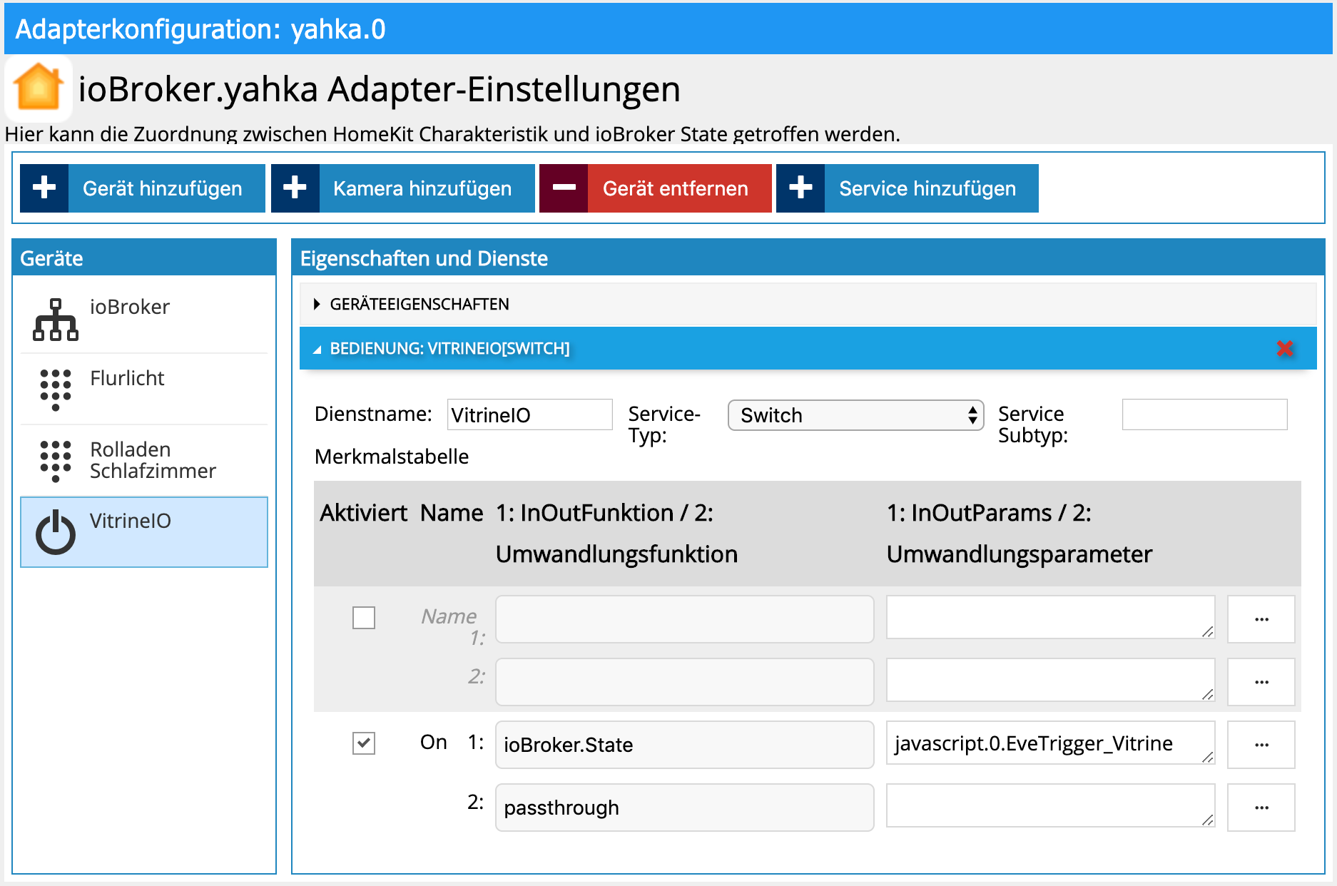

            da ich bei Google mit der Frage, Eve Produkte über ioBroker zu steuern, öfter auf diesen Thread gestoßen bin, möchte ich meine Lösung an dieser Stelle teilen, um einfache Steuerbefehle (an/aus) an meine Elgato Eve Energy zu übermitteln, und diese dann beliebig in Szenen & Skripten einzusetzen:
            Zunächst habe ich ein Objekt angelegt, in meinem Beispiel heißt es EveTrigger_Vitrine.
            Der nächste Schritt findet im Yahka HomeKit-Adapter statt. Hier erstelle ich einen virtuellen Schalter und füge als Service einen "Switch" hinzu, der so auch am iPhone abgebildet ist:
            Der resultierende Effekt ist nun, dass wenn ich den Zustand des Objektes EveTrigger_Vitrine in ioBroker verändere auch die Apple HomeKit Welt nun einen sich ändernden Schalterzustand bemerkt.

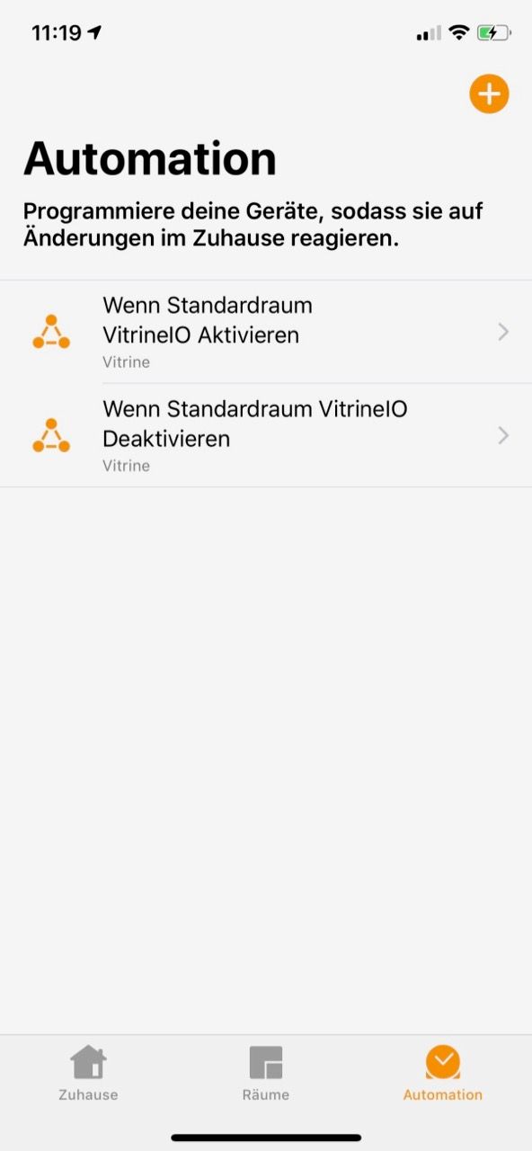

            Der nächste Schritt passiert dann auf einen iOS-Gerät eurer Wahl. Hier legt ihr zwei Automationen an, getriggert durch euren virtuellen Schalter VitrineIO mittels "Wenn ein Gerät gesteuert wird". Es wird jeweils festgelegt, dass beim Einschalten von VitrineIO die Eve Energy eingeschaltet wird. In der zweiten Automation das ganze umkehrt, um es auch wieder abschalten zu können.
