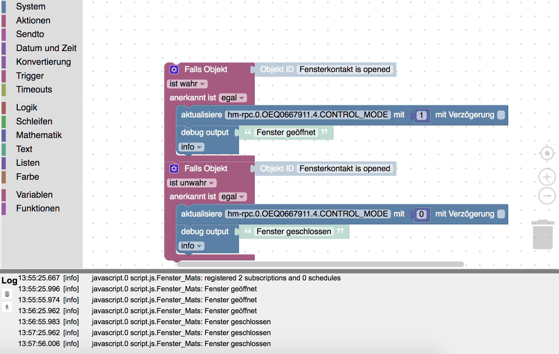

      Hallo Community.
      Irgendwie werde ich mit Blocky noch nicht so richtig warm oder ich bin zu blöd dazu. Letzteres stimmt wohl 🙂
      Ich möchte ein echt lautes MAX! Thermostat gegen ein Homematic Thermostat tauschen und den MAX! Fenstersensor weiter nutzen. Da ich die beiden Komponenten nicht direkt verknüpfen kann dachte ich mir dass Blocky das doch sicher erledigen kann.
      Fenster auf –> Thermostat Mode auf Manuel und Temperatur auf 12° setzen
      Fenster zu --> Thermostat Mode auf Auto setzen
      Ich scheitere schon daran den Modus des Thermostat zu wechseln. Das mit dem setzen der Temperatur kommt wenn Schritt eins (Modusänderung) funktioniert. Die Erkennung ob das Fenster zu oder auf ist funktioniert soweit.
      ! on({id: 'maxcube.0.devices.contact_0d5c46.opened', val: true}, function (obj) {
      ! var value = obj.state.val;
      ! var oldValue = obj.oldState.val;
      ! setState("hm-rpc.0.OEQ0667911.4.CONTROL_MODE", 1, true);
      ! console.log('Fenster geöffnet');
      ! on({id: 'maxcube.0.devices.contact_0d5c46.opened', val: false}, function (obj) {
      ! setState("hm-rpc.0.OEQ0667911.4.CONTROL_MODE", 0, true);
      ! console.log('Fenster geschlossen');
      Kann mir bitte jemand unter die Arme greifen?
        paul53 last edited by
        CONTROL_MODE ist read only, d.h. dient nur zum Abfragen des aktuell gesetzten Modus. Zum Setzen des Modus gibt es die Datenpunkte AUTO_MODE (true) und MANU_MODE (Sollwert).

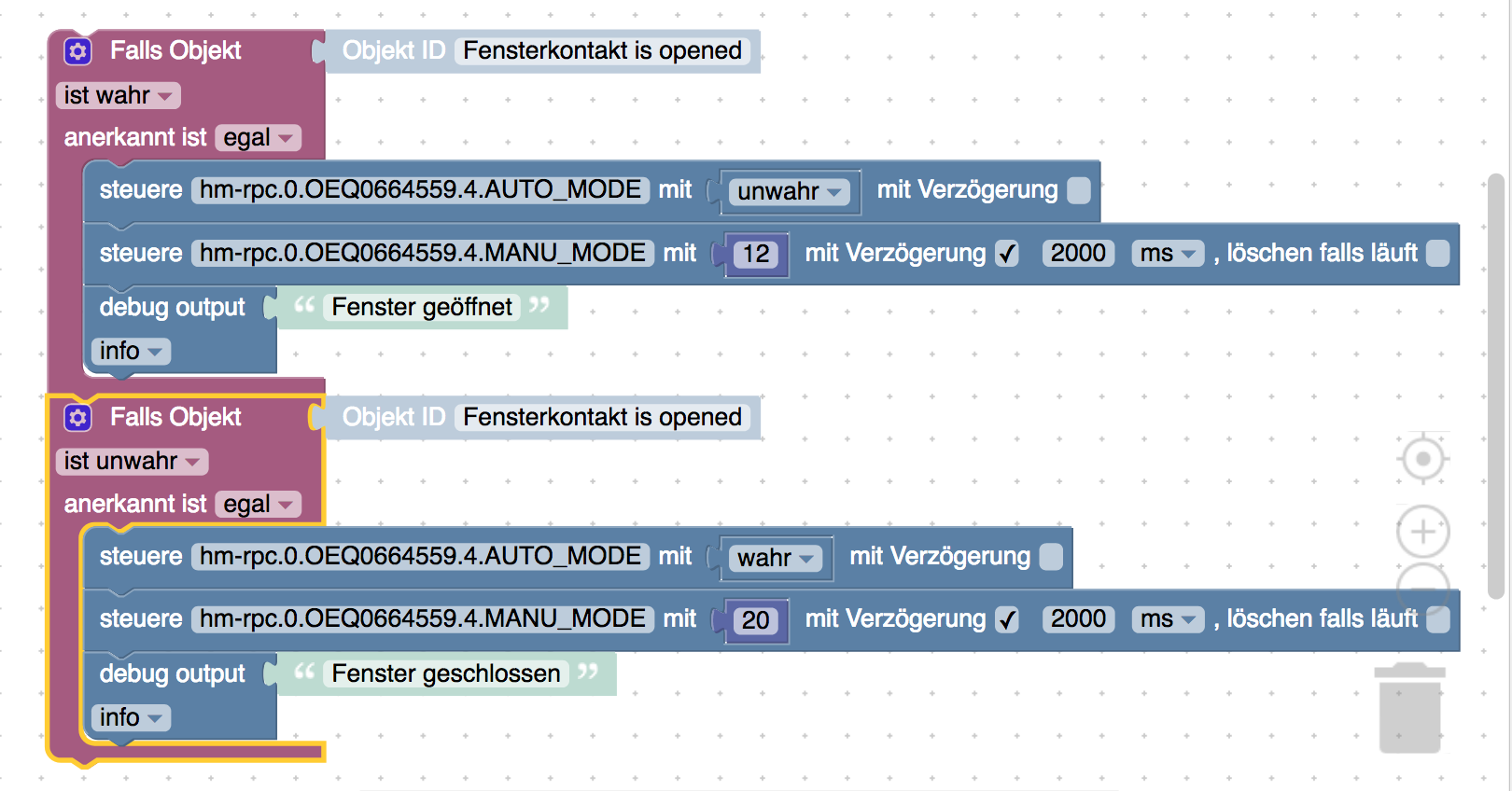

                meikel last edited by
                Leider toggelt das Thermostat momentan immer zwischen Auto und Manu Mode hinundher.
                Hier der zusammengeschwartete Blocky:
                Ist sicherlich vom Ansatz her falsch, aber ich weiß es leider nicht besser :).
                ! setState("hm-rpc.0.OEQ0664559.4.AUTO_MODE", false);
                ! setStateDelayed("hm-rpc.0.OEQ0664559.4.MANU_MODE", 12, 2000, false);
                ! setState("hm-rpc.0.OEQ0664559.4.AUTO_MODE", true);
                ! setStateDelayed("hm-rpc.0.OEQ0664559.4.MANU_MODE", 20, 2000, false);
                  Das Setzen eines Modus schaltet um.
                  Fenster auf: MANU_MODE auf 12
                  Fenster zu: AUTO_MODE auf true

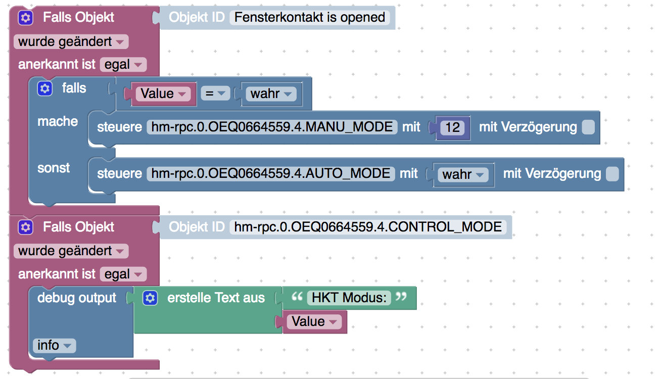

                    Beispiel, das funktionieren sollte (nicht getestet):
                      Das ganze scheint echt zu tricky für mich zu sein. So wie es jetzt ist passiert folgendens:
                      Fenster ist zu, alles ist bestens und das Thermostat steht auf permanent "Auto".
                      Wird das Fenster geöffnet, ändert sich nach ein paar Sekunden der Mode auf "Manuell" und die Temperatur geht auf 12°. Nach 30 Sekunden wechselt kurz der Modus auf "Auto" um dann direkt auf "Manuell" zu gehen. Also jedes Update des Fenstersensor löst das Toggeln aus. Das Ganze passiert so lange bis das Fenster geschlossen wird und das Thermostat dauerhaft in den Modus Auto geht.
                      Ich warte jetzt erst mal bis sich das alles beruhigt hat und tüftel dann weiter.
                        @paul53:
                        Blockly_HKT_Mode.JPG `
                        Besten Dank, werde ich später mal testen. Ich muss mich noch mit dem Verschachteln der einzelnen Blöcke beschäftigen, Das ist mir alles noch nicht ganz so einleuchtend, aber an solchen Beispielen lernt man ja :).
                          @meikel:
                          Also jedes Update des Fenstersensor löst das Toggeln aus. `
                          Das kommt daher, dass mit Test auf "wahr" beim Trigger nicht nur auf Änderung, sondern auf Aktualisierung getriggert wird, d.h. der Befehl MANU_MODE wird erneut gesendet. Das mag der Thermostat offenbar nicht ? Oder sendest Du weiterhin bei offenem Fenster erst AUTO_MODE false und 2 s später MANU_MODE 12 ?
                          In meinem Beispiel wird auf Änderung getriggert; also dürfte dieses erneute Senden nicht passieren.

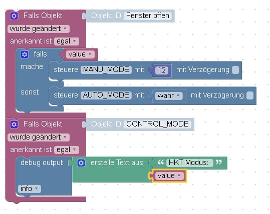

                          EDIT: Hier noch der Export meines Beispiels:
                          <xml xmlns="http://www.w3.org/1999/xhtml"><block type="on_ext" id="+RQ8Qq0zRoKc`WNlgJ/b" x="-737" y="-312"><mutation items="1"></mutation>
                          <value name="OID0"><shadow type="field_oid" id="NGh|JL4P5(YSX|MvxQ~;"><field name="oid">hm-rpc.0.NEQ1234567.1.Fenster_offen</field></shadow></value>
                          <statement name="STATEMENT"><block type="controls_if" id="#uw[Q0.4.zhVfek`_};="><mutation else="1"></mutation>
                              <value name="IF0"><block type="variables_get" id="bOYtI-m/Vq]=@cugU2=a"><field name="VAR">value</field></block></value>
                              <statement name="DO0"><block type="control" id="}lqa}Vi)?:H[0SYr.xmy"><mutation delay_input="false"></mutation>
                                  <field name="OID">hm-rpc.0.NEQ1234567.1.MANU_MODE</field>
                                  <value name="VALUE"><block type="math_number" id="E1xi[_fv|8BODs.DhP^h"><field name="NUM">12</field></block></value></block></statement>
                              <statement name="ELSE"><block type="control" id="kE-be#;kr*TTz_{,7!ab"><mutation delay_input="false"></mutation>
                                  <field name="OID">hm-rpc.0.NEQ1234567.1.AUTO_MODE</field>
                                  <value name="VALUE"><block type="logic_boolean" id="CIy,=pM=-a~{=V%|kMAd"><field name="BOOL">TRUE</field></block></value></block></statement></block></statement>
                          <next><block type="on_ext" id="aw%bg0k{Gmrg6l3BMOiX"><mutation items="1"></mutation>
                              <value name="OID0"><shadow type="field_oid" id="V~jFO:b!buQ;(s[`2R{3"><field name="oid">hm-rpc.0.NEQ1234567.1.CONTROL_MODE</field></shadow></value>
                              <statement name="STATEMENT"><block type="debug" id="?60+I7Wp`qL{YZ*ddtbU"><field name="Severity">log</field>
                                  <value name="TEXT"><shadow type="text" id="{feYHS_bV5qC_LdZBB;m"><field name="TEXT">test</field></shadow>
                                    <block type="text_join" id="U+vXGEc@8*NbqOI7}]53"><mutation items="2"></mutation>
                                      <value name="ADD0"><block type="text" id=".A9p22)X8)fO/I`}I0^9"><field name="TEXT">HKT Modus:</field></block></value>
                                      <value name="ADD1"><block type="variables_get" id="Cw!Il;eD~2qRIz%X0tI4"><field name="VAR">value</field></block></value></block></value></block></statement></block></next></block></xml>
                                @meikel:
                                was hat der kleine Block "Value" zu bewirken `
                                Die Skriptvariable "value" wird in jedem Triggerbaustein per (internem) Standard als lokale Variable (Gültigkeit innerhalb der Funktion) erzeugt und mit dem Wert des auslösenden Datenpunktes befüllt. Das kann man sehen, wenn man rechts oben mal auf "Zeige Code" klickt. Mein Beispiel als Javascript Code:
                                on({id: 'hm-rpc.0.NEQ1234567.1.Fenster_offen', change: "ne"}, function (obj) {
                                  if (value) {
                                    setState("hm-rpc.0.NEQ1234567.1.MANU_MODE"/*MANU_MODE*/, 12);
                                  } else {
                                    setState("hm-rpc.0.NEQ1234567.1.AUTO_MODE"/*AUTO_MODE*/, true);
                                on({id: 'hm-rpc.0.NEQ1234567.1.CONTROL_MODE', change: "ne"}, function (obj) {
                                  console.log((String('HKT Modus: ') + String(value)));
                                  Aber müsste es dann nicht heißen
                                  falls value =wahr (Fenster offen) mache "manu Mode" mit 12°
                                  sonst "auto Mode" mit wahr
                                  Ich weiß, ist doof ausgedrückt aber mit fehlt noch der Bezug zum offenen Fenster :?:
                                    @meikel:
                                    aber mit fehlt noch der Bezug zum offenen Fenster `
                                      var value = obj.state.val;  // Hier wird der Wert des Datenpunktes "Fenster_offen" an value übergeben (true = Fenster offen)
                                    @meikel:
                                    falls value =wahr (Fenster offen) mache `
                                    Ein Vergleich liefert als Ergebnis true oder false. Die Skriptvariable value enthält schon true oder false, deshalb muss man nicht noch mit true vergleichen, was eine verkürzte Schreibweise erlaubt.
                                    if(value)
                                    entspricht
                                    if(value == true)

                                        Jetzt funktioniert es so wie gewünscht. Vielen Dank an @paul53. Es gab wohl irgendwie noch Stress mit der Variable "value", die wurde nicht ausgewertet oder passte nicht zu dem Block, jedenfalls wurden die Statusänderungen des Fenstersensors nicht vom Skript erkannt. Nachdem ich den kleinen Block entfernt und neu angelegt hatte da fluppte es wie es soll.
                                        Daher für alle die das gerne nachbauen wollen:
                                        ! <xml 1999/xmlns="<URL url=" http:/www.w3.org/xhtml"="">http://www.w3.org/1999/xhtml">
                                        ! <block type="on_ext" id="E;zsSlF|Wq:}1G^F;0q" x="63" y="63"><mutation items="1"></mutation> ! <field name="CONDITION">ne</field> ! <value name="OID0"><shadow type="field_oid" id="(sxO/REdna0^OVt6DeUp"><field name="oid">maxcube.0.devices.contact_0d5c46.opened</field></shadow></value> ! <statement name="STATEMENT"><block type="controls_if" id="+gUM?%8ubybNMqlhjD_*"><mutation else="1"></mutation> ! <value name="IF0"><block type="variables_get" id="3ZAY1A0v)_!p9D(-ZYW-"><field name="VAR">value</field></block></value> ! <statement name="DO0"><block type="control" id="a*0{4@}gVK[9|4OSx0P+"><mutation delay_input="false"></mutation> ! <field name="OID">hm-rpc.0.OEQ0664559.4.MANU_MODE</field> ! <field name="WITH_DELAY">FALSE</field> ! <value name="VALUE"><block type="math_number" id="g(u(_F0I6F7:VB1,J*It"><field name="NUM">12</field></block></value></block></statement> ! <statement name="ELSE"><block type="control" id="u);Y.B7MQpHh,#z_TX/,"><mutation delay_input="false"></mutation> ! <field name="OID">hm-rpc.0.OEQ0664559.4.AUTO_MODE</field> ! <field name="WITH_DELAY">FALSE</field> ! <value name="VALUE"><block type="logic_boolean" id="8iM,,OYn-Lvc(HuDAS09"><field name="BOOL">TRUE</field></block></value></block></statement></block></statement> ! <next><block type="on_ext" id="vfMUu2c^cxVBgv4YO%Ie"><mutation items="1"></mutation> ! <field name="CONDITION">ne</field> ! <value name="OID0"><shadow type="field_oid" id="hILF9#alzhQgZ{!X]]F"><field name="oid">hm-rpc.0.OEQ0664559.4.CONTROL_MODE</field></shadow></value>
                                        ! <statement name="STATEMENT"><block type="debug" id="o-;;Q|%W2pFWqC~IXEQ@"><field name="Severity">log</field>
                                        ! <value name="TEXT"><shadow type="text" id="fs3T.rGHz`HkSR(oL_#z"><field name="TEXT">Modeänderung</field></shadow>
                                        ! <block type="text_join" id="kWRnmjATh4TKlM;lkcCN"><mutation items="2"></mutation>
                                        ! <value name="ADD0"><block type="text" id="j.s6K?|f!g1cYODN[D|E"><field name="TEXT">HKT Mode:</field></block></value>
                                        ! <value name="ADD1"><block type="variables_get" id="s};j7yMuZGuOlcB[rEaD"><field name="VAR">value</field></block></value></block></value></block></statement></block></next></block></xml>
