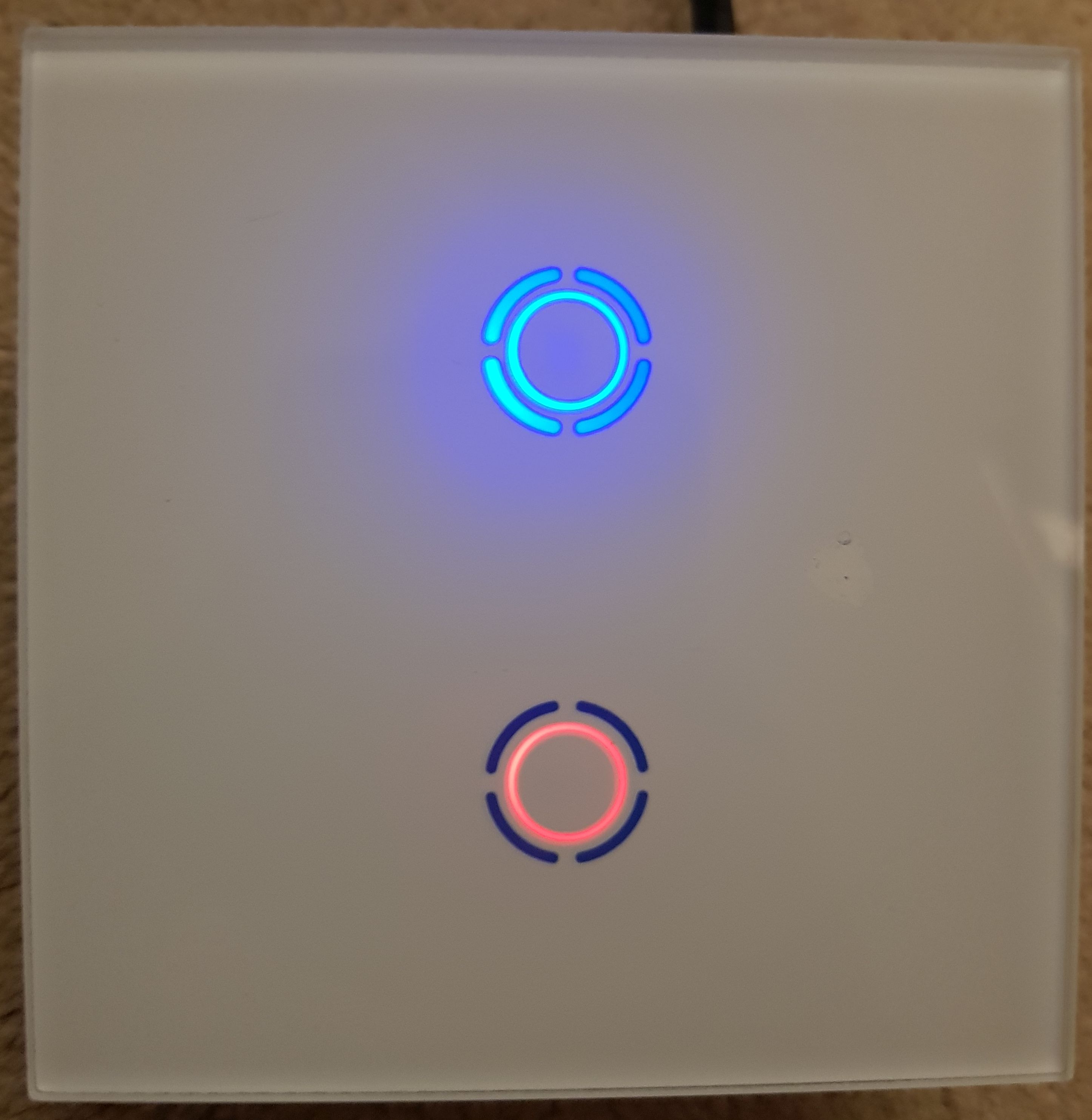

            Morphy_8 last edited by
            Mit dem Sonoff Touch Dual geht das ganze natürlich auch.
            Flashen am Besten mit https://github.com/reloxx13/SonOTA/releases
            Dann könnte man den Schalter 90° verdreht einbauen, damit hat man einen Schalter oben für hoch und einen unten für runter…
            Jetzt nur noch mit einem Teppichmesser das hässliche WLAN Symbol von hinten wegkratzen und mit weißem Lack auffüllen ...
            -> Voila (ok, die Lackierung geht noch besser):
            Den Lack auf der Glasplatte müsste man auch mit einem einfachen Laser beschreiben können...nur so als nächste Idee...
            In Aktion (rot ist an - der IOBroker setzt nach dem Timeout natürlich das Relay wieder zurück)

                Hast du einen Sonoff Touch 2ch genommen ??? die können ein Rotes LED Licht rausgeben ??? Es wäre super wenn du dadrüber eine Anletung Schreiben könntest.
                @Morphy_8:
                20180222_021403.jpg `
