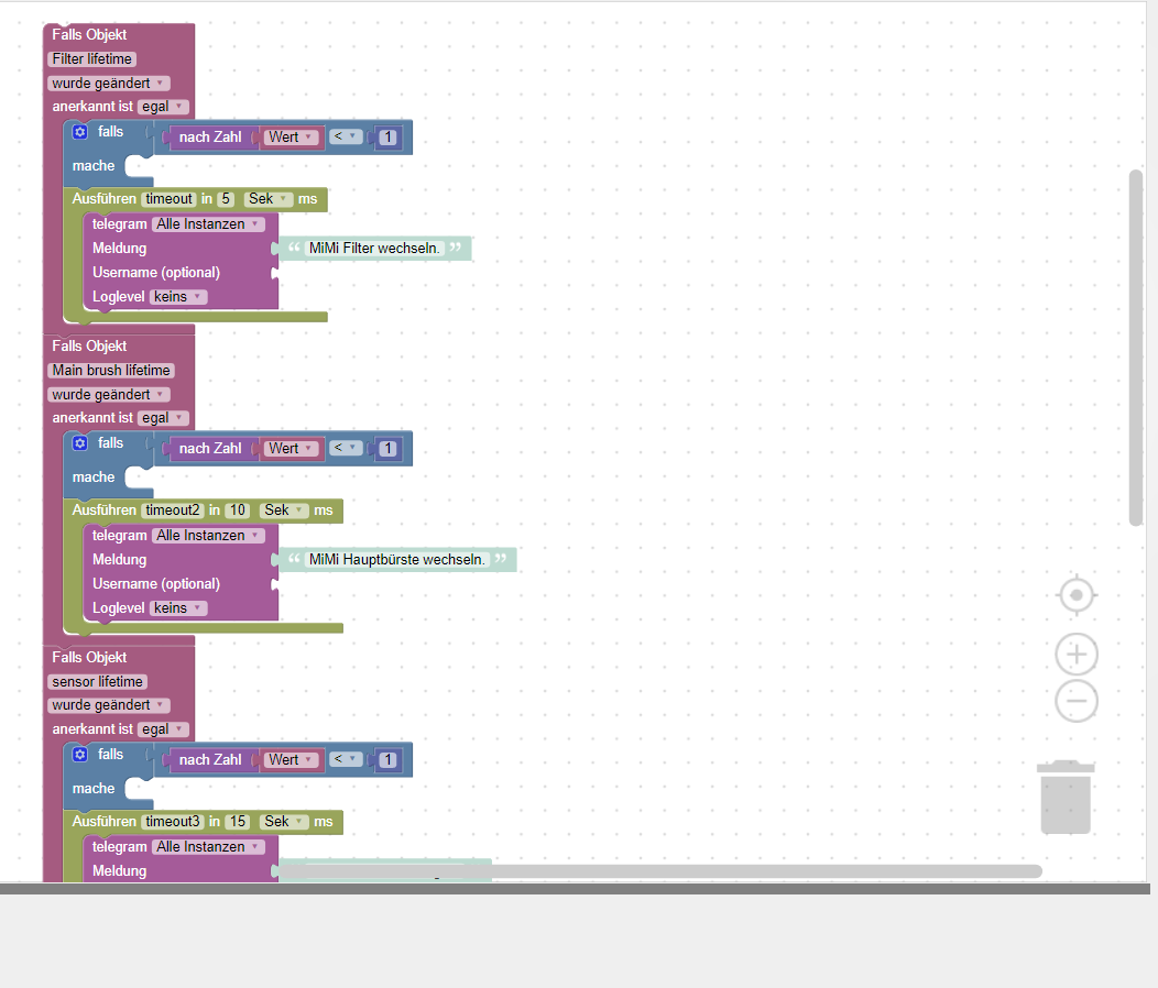

      Hallo ich möchte eine Nachricht bekommen wenn eine Wartung (Sensoren reinigen oder Bürsten wechseln) ansteht.
      Ich habe es jetzt so gemacht wie auf dem Bild zu sehen. Jedoch bekomme ich immer die jeweilige Benachrichtigung wenn sich die Prozentzahl ändert. Obwohl ich eingestellt habe wenn der Wert kleiner als 1.
      Was mache ich falsch?
      Natürlich könnte ich auch =0 machen statt <1 aber allein zum Verständnis würde ich gern wissen was der Fehler ist.
      Ich hoffe ihr könnt mir helfen.
      MfG

        Das "gelbe" muss ins "blaue" 😉

          Aaaaaah. Vielen Dank werde es gleich mal testen.
