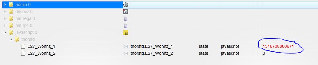

      Ich teste gerade ein Java-Skript mit dem ich den Status von Hue/Tradfri Lampen abfrage und in Objekten in der Javascript-Instanz speichere. Dazu habe ich zunächst über
      createState("thorstd.E27_Wohnz_1", 0, {read: true,
                                write: true,
                                desc: "Lampe 1 Wohnzimmer",
                                type: "number"
      einen 'State' angelegt. Wenn das Skript erkennt daß eine Lampe an ist und der gespeicherte Status 0 ist (über GetState() ausgelesen) dann wird die aktuelle Uhrzeit mit SetState() gespeichert. Erkennt das Skript daß eine Lampe aus ist und der gespeicherte Status ist nicht 0 (ebenfalls über GetState() ausgelesen) dann setze ich den Status über SetState() auf 0.
      Das Skript funktioniert soweit einwandfrei. Da ich in jedem der if/else-Blöcke console.log verwende sehe ich, daß der Status korrekt erkannt und SetState() aufgerufen wurde. Hier die Ausgabe:
      19:07:20.651	[info]	javascript.0 script.js.common.Skript4: Lampe ist aus
      19:07:25.649	[info]	javascript.0 script.js.common.Skript4: Lampe ist aus
      19:07:30.647	[info]	javascript.0 script.js.common.Skript4: Lampe ist aus
      19:07:35.651	[info]	javascript.0 script.js.common.Skript4: Sichere Einschaltzeit
      19:07:45.649	[info]	javascript.0 script.js.common.Skript4: Einschaltdauer 4
      19:07:50.650	[info]	javascript.0 script.js.common.Skript4: Einschaltdauer 9
      19:07:55.649	[info]	javascript.0 script.js.common.Skript4: Einschaltdauer 14
      19:08:00.649	[info]	javascript.0 script.js.common.Skript4: Einschaltdauer 19
      19:08:05.649	[info]	javascript.0 script.js.common.Skript4: Einschaltdauer 24
      19:08:10.648	[info]	javascript.0 script.js.common.Skript4: Lampe ist aus
      19:08:10.648	[info]	javascript.0 script.js.common.Skript4: Setze Einschaltzeit auf 0
      19:08:15.652	[info]	javascript.0 script.js.common.Skript4: Lampe ist aus
      19:08:20.649	[info]	javascript.0 script.js.common.Skript4: Lampe ist aus
      19:08:25.649	[info]	javascript.0 script.js.common.Skript4: Lampe ist aus
      19:08:26.643	[info]	javascript.0 Stop script script.js.common.Skript4
      Das Problem ist nur, daß der Wert für das Statusobjekt auf dem Tab Objekte (meist) nicht korrekt angezeigt wird. Ist die Lampe aus und lt. Skript wurde die Einschaltzeit auf 0 gesetzt zeigt das Objekt immer noch die Einschaltzeit (bzw. umgekehrt). Siehe Bildschirmphoto.
      Mache ich hier etwas falsch oder laufe ich in einen Bug?

        Thorsten last edited by
        Niemand? 😢
          Ich hab die Lösung:
          setState(name_saved_state_lamp, new Date().getTime());
          funktioniert nicht. Hier liefert getState() zwar den korrekten Wert zurück, aber auf dem objects-Tab wird der geänderte Wert nicht angezeigt. Wenn ich aber Datum/Zeit nach Int konvertiere
          setState(name_saved_state_lamp, parseInt(new Date().getTime()));
          funktioniert es. <size size="150">Warum?</size>
